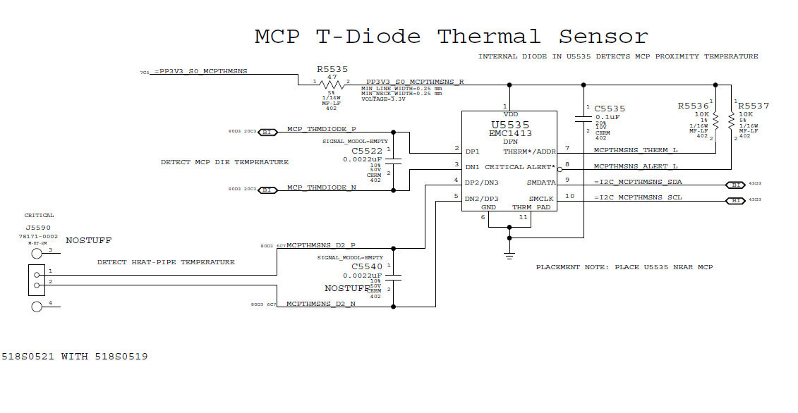

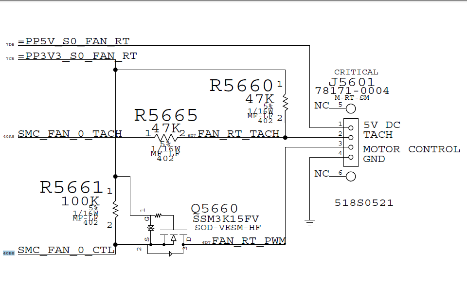

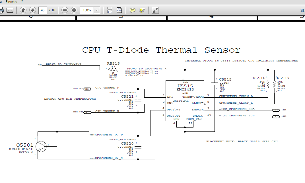

Ho un macbook pro 5.5 con board 820-2530-a che inizialmente non si accendeva. Ho riparato tutto ma ora ho questo fastidiosissimo problema che la ventola parte subito a palla, a meno di 10 secondi dall'accensione.
La pasta sui processori l'ho cambiata, il reset smc e pram già fatti. Escluderei problema HW a smc in quanto ne ho già cambiati 2 (pensando fosse quello il problema).
Il mio dubbio è che, siccome l'SMC (F2117) l'ho preso da altre schede diverse da questa, debba essere in qualche modo riprogrammato/aggiornato.
