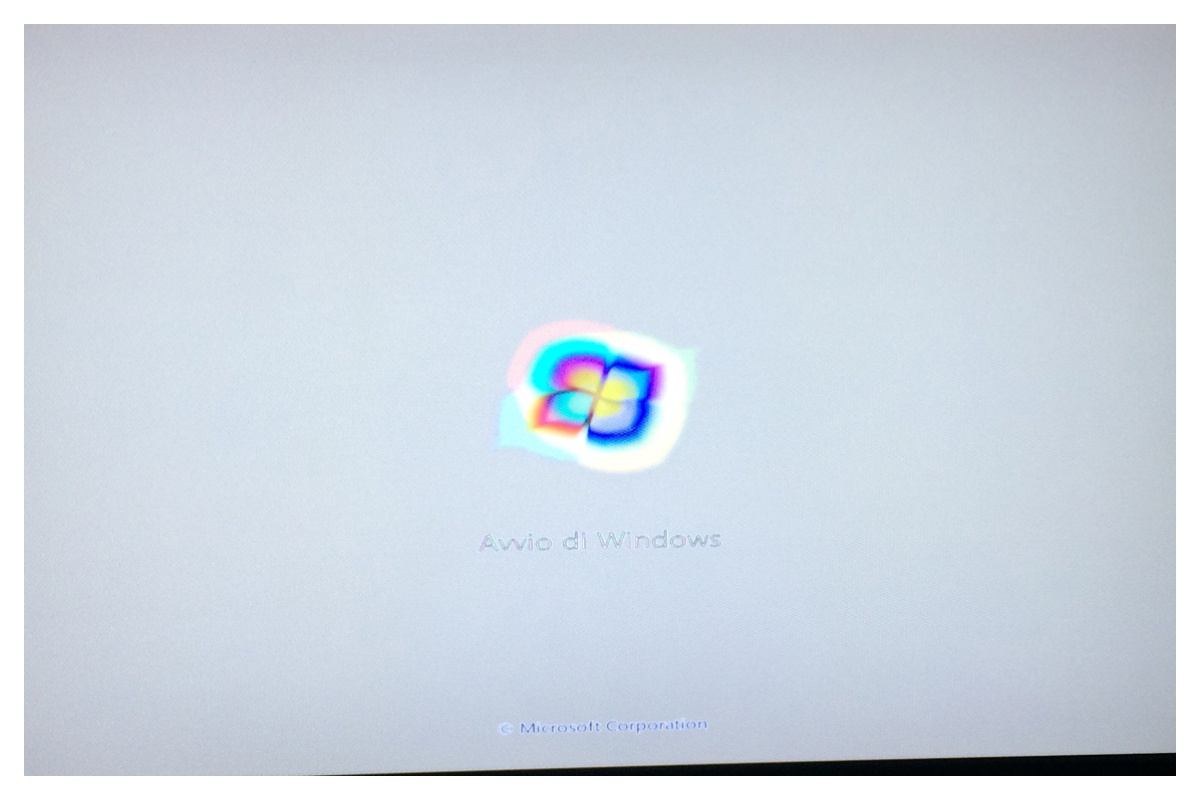

    Volevo chiedervi aiuto riguardo un problema con un televisiore LG 42LF2510 che all'improvviso ha cominciato a visualizzare dei colori direi quasi invertiti, il nero è diventato bianco e la qualità degl'altri colori è peggiorata. Se c'è qualcuno che se ne intende volevo capire se fosse un problema hardware o software per cui servirebbe ricalibrare i colori.
    Posto un immagine per comprendere meglio il problema.
    Grazie in anticipo a chi saprà darmi delucidazioni.

    scheda t-con guasta
    giga.91 likes this.
    Jan 2014
    814
    aprilo e fai foto a scheda t-conn. probabile che sia il chip af-915 (mi pare di ricordare)

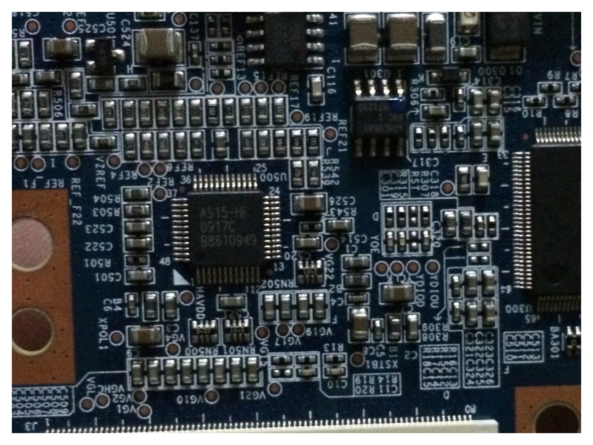

    Credo di essere arrivato al responsabile del guasto
    Posto una foto ditemi se sono andato bene.
    Nome: image.jpeg
Visite: 615
Dimensione: 374.2 KB
    Feb 2014
    798
    Beh si, il chip è quello xD
    se posso darti un consiglio, in caso usassi l'aria calda per dissaldarlo ti converrebbe utilizzare del nastro protettivo resistente al calore per coprire tutti i componenti intorno.

    si quei chip scaldano a mille e si guastano. molte case produttrici prevedevano la massa saldabile coem qfn, ma mai messa in pratica da nessuno. per il tuo problema dipende. a me la maggior parte di tv che avevano problemi era il pannello lcd andato all'aceto
    per la saldatura ; togleirlo ovviamente ad aria. pe rrisaldarlo anche con saldatore normale, in quanto i pin son parecchio distanti e grandi .
