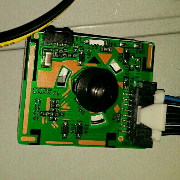

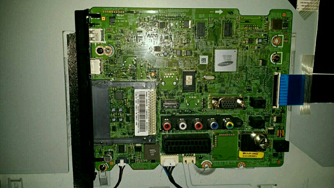

    Ciao a tutti, ho il seguente tv che da un giorno all'altro ha deciso di non accendersi più. Ho testato alimentatore e dietro l'attacco del jack sulla mb ed arrivano i 14v, cosa potrebbe essere? Il led di stand by rimane spento. Grazie

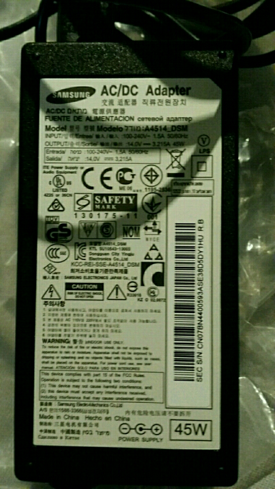

    una foto dell'alimentatore
    Jul 2012
    157
    Eccolo

    Controlla l'alimentatore se è in buone condizioni. Puoi fare le seguenti prove:
    Colleghi multimetro impostato in A continui e lo colleghi in serie tra alimentatore e un carico da 45w (che sia una resistenza o una lampada da 12 volt da 60w). Se vedi misuri una corrente di 3A allora funziona (nel caso della lampada puoi anche dire "alla buona" che sia funzionante se emette abbastanza luce).
    Oppure colleghi la tv ad un alimentatore da banco impostandolo a 14v e almeno 3.2A. Se la tv funziona la colpa è dell'alimentatore.
    Oppure ancora provi un altro alimentatore sempre da 14v e 3.2A.
    Nel caso dovesse essere la tv il problema la cosa diventa in po piu complicata. Comunque la seconda cosa che devi provare e la scheda dove sono presenti gli inverter per la retroiiluminazione.

    quoto giga.91 per la prova dell'alimentatore,
    controlla se ci sono fusibili smd vicino al connettore dove si innesta l'alimentatore
