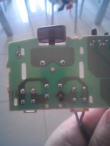

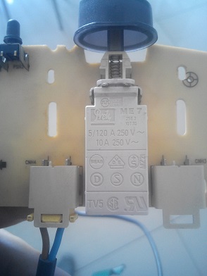

    Ciao ragazzi, mio fratello mi porta una scheda elettronica di un vecchio tv a tubo, dice che all'improvviso la tv si e spenta e non si e piu accesa.
    Di seguito foto della scheda:

    Come vedete c'e una bruciatura su quel contatto (fa parte dell'interruttore di accensione)...ora, non ne vale la pena metterci su mani, lo so, e che ora mio fratello non si puo muovere per acquistarne uno nuovo..quindi , premesso che un interruttore del genere e impossibile trovarlo, e possibile ovviare con un altra soluzione magari metterne uno diverso per arrangiare sempre che il problema sia quello?

    E' un normale interuttore.
    Saldaci due ponti tanto per capire se s'accende.
    Però è strano che un interuttore da solo faccia una sfiammata. C' è stato un temporale?
    Puoi usare uno simile, poi l' adatti:
    o questi:
    Devono essere per la 220V AC....

    puo' darsi che si sia creato il falso contatto durante le sollecitazioni di accenzione spegnimento,
    e di conseguenza e' sfiammato, se l'interruttore fa il suo lavoro, prova a pulire quell'asola, e a risaldarlo

    OK, glieli faccio e ti dico come e andata...lo penso anche io, e strano...non lo so se in quel momento cera un temporale ma credo di no...

    Ciao verifica se facendo il ponticello tra i pin, in modo da escludere l'interruttore, il tv funziona. Ti segnalo che il ricambio è disponibile, interruttore tvc ME7, guarda su [url=http://www.dimatteo.it/elenco/INTERDEVIA/sort-by-price-asc?page=2]Dimabit: Cerca[/url].

    Grazie ragazzi, allora proverò entrambi le soluzioni, ponti e/o ripristino pista bruciata...faccio sapere per domani...

    ma dai di sicuro basta risaldare la piazzola
    Quella e' una saldatura fredda che a forza di accendere e spegnere ha sfiammato
