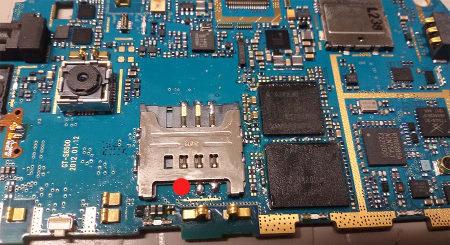

    ho combinato na fesseria e spero col vostro aiuto di riuscire a recuperare questo cellulare
    dissaldando il lettore sim del gt-s6500 mi sono tirato una piazzola (la prima in basso a sinistra segnata in rosso) ma giustamente anche se metto stagno ormai non fa più contatto.
    sapreste dirmi dove posso andare a ponticellare ?
    grazie in anticipo per l'aiuto :-)

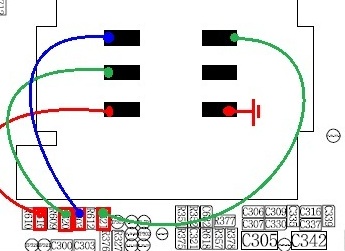

    Ecco a te
    Nome: samsung-gt-s6500-sim-card-ways-solution.jpg
Visite: 178
Dimensione: 37.3 KB
    LeGrim likes this.
    Cosa vuoi di più dalla vita??

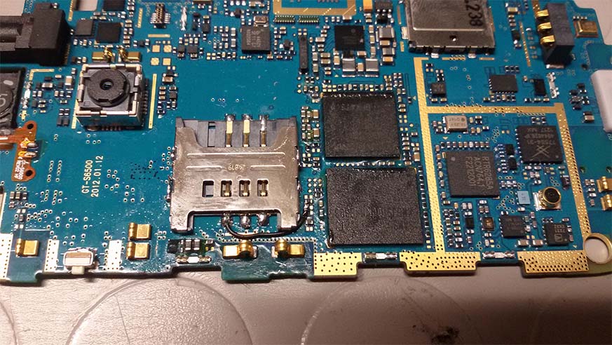

    provo subito e faccio sapere
    Nome: piazzola gt-s6500 ok.jpg
Visite: 171
Dimensione: 130.7 KB
    dovrebbe andar bene...

    Hai controllato in prova diodi tutti i punti?

    appena controllato e da un valore bassissimo...su fondoscala 2k 0,001 su tutti i punti che mi hai segnato nello schema

    No aspetta fai rosso con rosso e blu con blu ecc se ti da un valore basissimo pari a 0 è normale il mio dubbio è se hai saldato bene il cavo se non erro quello dovrebbe essere il reset della sim

    hai visto al microscopio che sotto alla piazzola non passavano altre piste..in genere nelle board ci sono piste che passano anche in mezzo e quando si tirano via le piazzole e si insiste con il saldatore ci si arriva facilmente e poi rimetti lo stagno sopra e possono crearsi dei corto indesiderati

    Esattamente, kmq fai prova diodi rosso su rosso blu su blu ecc vedi che secondo me hai qualche punto interotto...

    tutti i punti blu blu rosso rosso etc etc hanno valore 0.01 su fondoscala 2k e se metto il tester sul "cicalino" suona...a dimostrazione che i punti sono tutti ben collegati...e il mistero si infittisce
    è rimasto solo da controllare effettivamente se la piazzola mancante fa corto con piste sottostanti...controllerò domani e grazie per l'aiuto

    riesci a fare una foto più da vicino del filo saldato sulla sk madre? non si capisce bene dove hai saldato
    Regular Member L'avatar di giulius88
    Apr 2014
    103
    Nome: zoom.jpg
Visite: 123
Dimensione: 65.7 KB
    nessun punto limitrofo viene toccato dal filo
    ho controllato pure la piazzola saltata e sotto non si vedono piste quindi escluderei un'interferenza di queste...rifatto saldature ma non legge la sim

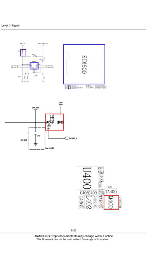

    [url=http://dfiles.eu/files/mwigrv0wp]DepositFiles[/url]
    qui c'è lo schema apri il file rar e poi il file all'interno TSHOO nelle pagine 25-26 troverai tutti i componenti da controllare che riguardano la sim

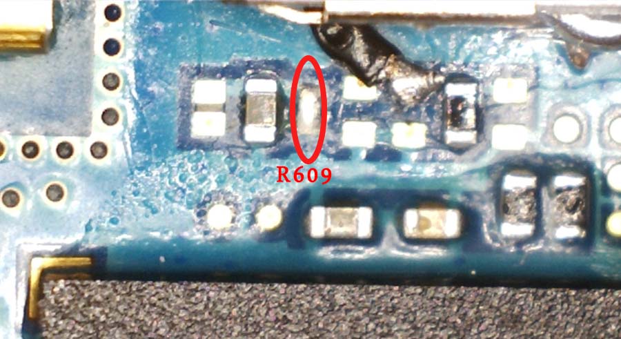

    secondo gli schemi di pagina 25 e 26 nel punto R609 dovrebbe esserci una resistenza ma in realtà è un semplice ponte di stagno come si vede dalla foto qui sotto

    Controlla che il ponte non sia a massa, in ohm, poi se hai i 3.0 se no dv controllare Vh_power che è l' alimentazione pmic->q400 , quel q400 dovrebbe essere il solito esd protection, se è saltato molto probabile che hai qualcosa che nn va sul lettore..

    ebbene si non ho i 3 v...arrivato a sto punto mi sa che conviene cambiare la scheda madre direttamente...non ho attrezzatura adatta per dissaldare questo tipo di componenti
