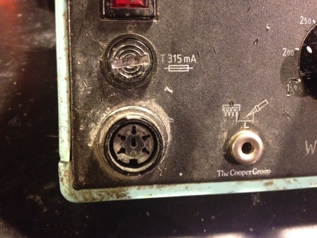

    Ciao ragazzi! Ho trovato per pochi euro una stazione saldante weller WECP 20, la stazione non ha lo stilo. Questo modello è parecchio datato e non trovo uno stilo che vada bene. Ovviamente vorrei spenderci me no di 100 €. Il coonnettrore della stazione è a 5 pin questo:

    ora a me andrebbe bene anche adattarne uno ma non ho la piu’ pallida idea di quale e cme, sapete aiutarmi?

    provato a smonatare il pannello.di sicuro avrai 2 fili di sezione piccola che sono la termocoppia piu 2 fili che alimentano la resistenza dello stilo.

    Come diceva marcus prima, cerca di capire a quanti Volt funziona lo stilo, adattarlo non credo sia un problema

    tu comincia a smontare il pannello cosi da vedere cosa e' collegato a quello spinotto..
    poi puoi prendere quello che piu ti piace ma dobbiamo prima misurare l uscita in v che hai su quello spinotto.

    con il multimetro impostato in prova diodi vedi qual'è la massa tra 1, 2 e 5. I rimanenti sono per la termocoppia.

    Puoi prendere lo stilo della atten se ricordo bene va a 26 v .se qlc ne sa di più mi smentisca.

    a massa non va nessun pin ,è in ac, ho misurato con il meno del led e:
    il pin 1 mi da continuita' (filo grigio)
    il pin 2 non da nulla (filo grigio)
    il pin 3 misurando volt ac mi da 26v.(filo bianco)
    il pin 4 misurando volt ac mi da 26v.( (filo viola)
    il pin 5 non da nulla (filo nero)

    Ti serve questo
    [url=http://it.rs-online.com/web/p/stili-saldanti/1626518/]Stili saldanti Saldatore Weller T0052510699 24V, 50W Weller T0052510699 consegna in 24 ore[/url]

    1-2 : Resist
    3-4 : Sensore
    5 : Massa

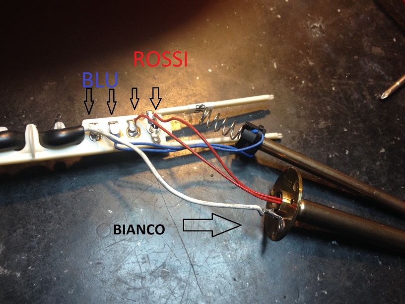

    ora ho tuttuma lo stilo non scalda, attaccandolo ho rilevato le seguenti misurazioni:
    Nome: nsmail.jpg
Visite: 475
Dimensione: 184.6 KB
    tester in volt ac
    -puntale nero su ciascuno dei cavi blu,puntale rosso su ciascuno Dei cavi rossi 26 volt
    -puntale nero sul cavo bianco,puntale rosso su ciascuno dei cavi rossi 4 volt
    -puntale nero sul cavo bianco,puntale rosso su ciascuno dei cavi blu2,5 volt
    tester in ohm ,tra i blu segna 22,50 e tra i rossi 11,50
    cosa puo' essere?
