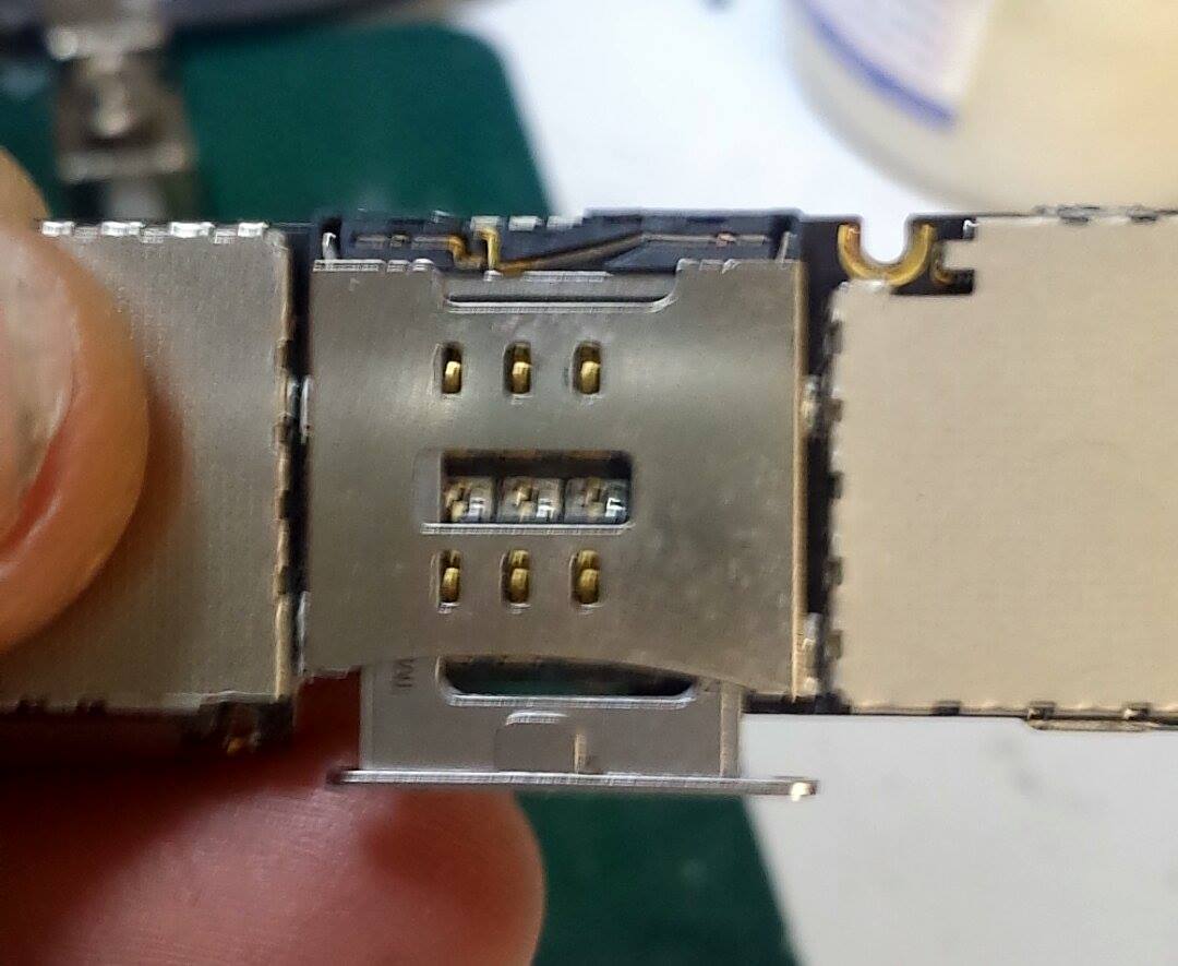

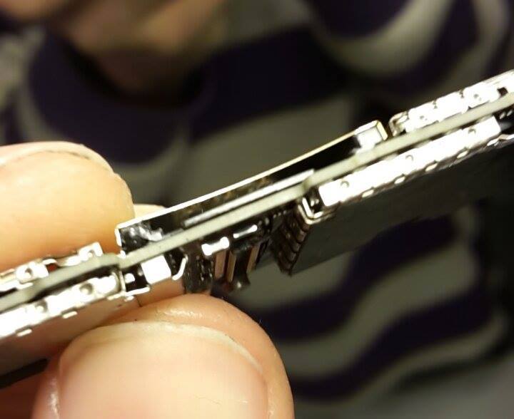

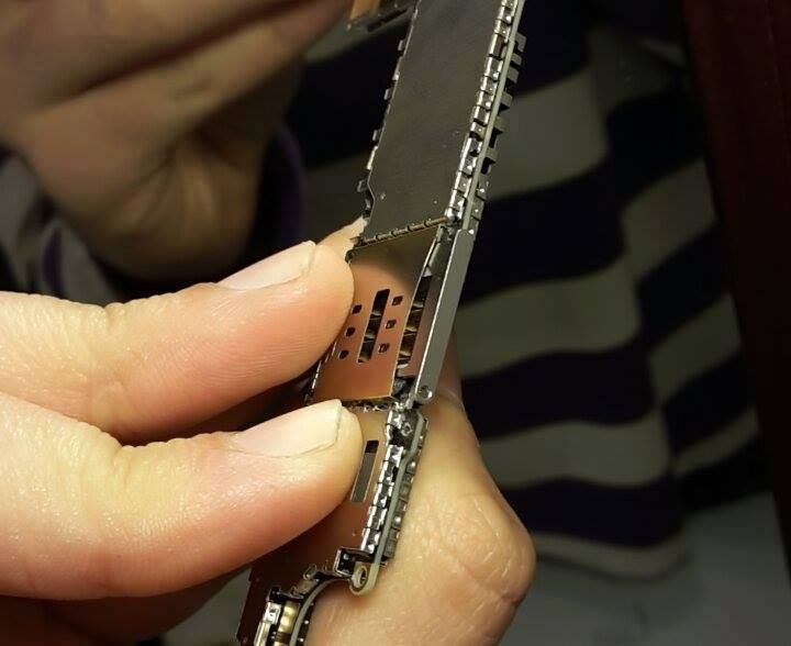

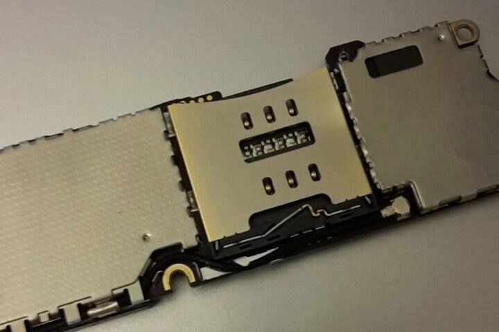

    Come da titolo,apro questo thread perchè ,grazie a TheLinuxMafia, ho scoperto che forse è riparabile ahahahah
    iPhone 4s 8.1.2 che ,dopo aver cambiato LCD,vetro posteriore,batteria,frame e tasto power (l'avevo dimenticato) ,dopo averlo consegnato (stupidamente non avevo provato solo la sim) il cliente ha forzato l'inserimento dell'estrattore della sim e ,da quel momento,oltre a non poterlo più aprire in quel modo (cioè con l'estrattore,infatti entra e sembra navigare dentro il buco), anche inserendo una sim resta in Cerco oppure nessun servizio,anche dopo aver ripristinato tutto con iTunes.
    TheLinuxMafia mi ha consigliato di provare ad alzare i pin del lettore della sim,che sembrano tutti a suo posto. Proverò e aggiornerò il thread,thanks a lot
    Ecco alcune foto :

    A sto punto armati di pazienza e stacca il carrello sim lol
    Cosa vuoi di più dalla vita??

    confermo che potrebbero essere i contatti.....alzali quanto più puoi ma senza che sia forzato l'inserimento della sim

    Niente da fare,provato con 2 sim differenti

    cambia il sim reader allora
