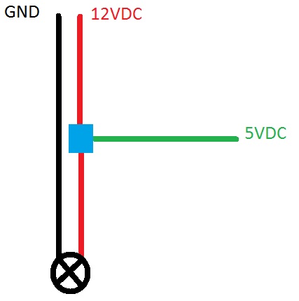

    Ciao a tutti, ho bisogno di sapere cosa mettere (e come utilizzarlo) al posto del quadrato blu in foto. Praticamente ho una linea a 12V e quando la 5V è accesa i 12V devono arrivare fino all'utilizzatore.

    visto cosi ti potrebbe bastare un relè...

    Infatti ho pensato ad un relè o ad un transistor ma non saprei quale mettere e come utilizzarlo

    Altro tipo di relè:
    [url=http://www.ebay.com/itm/231132857522]5 x 12V 40A Car Auto Truck Van motorbike Boat 5 Pin Relay with Socket Holder Set | eBay[/url]
    In che senso non sai come utilizzare un relè...?
    Per esempio:
    ai pin 3 e 14 ci appiccichi i 5v
    Al pin 8 ci metti l' ingresso della 12v e in base se ti serve aperto o chiuso a riposo scegli i pin 1 o 16 per far uscire i 12v.

    dipende dagli assorbimenti e dallo spazio che hai..... il relè è la cosa più semplice e veloce da montare
    Beh se il carico è una lampadina (o altro) in base al suo assorbimento dimensioni la "portata" e intanto puoi restringere il campo del componente che sia relè o transistor,poi devi sapere quanta corrente può erogare la linea a 5v ed utilizzare di conseguenza il relè con bobina ad assorbimento inferiore oppure un transistor che saturi a 5v...

    Il carico sono due strisce a led e la linea 5V esce da un arduino nano
    Apr 2012
    471
    E quanto assorbe una striscia led?
    Tra relè e transistor entra in gioco la frequenza. Se le luci devono accendere/spegnere ad una certa velocitá un transistor raggiunge frequenze più alte di uno strumento elettromeccanico (esempio se devi fare giochi di luce) .. se devi usarlo come semplice interruttore va benissimo anche un relè ( con opportuno diodo di protezione visto che è un induttore ).
    L'altro parametro è la corrente che ci dovrai far scorrere, quindi quanto assorbono i led
    Ps questo è quello che solitamente si usa fare con arduino
    [url]http://www.arduinors.net/blog/wp-content/uploads/2008/11/npn_driver.gif[/url]
    Dove a vcc colleghi una tensione a seconda del relè scelto. puoi collegarci direttamente i 5v che alimentano arduino stesso nel caso in cui usi un relè a 5v

    Ho trovato un componente che potrebbe servirmi (mi servirebbero infatti due relè)
    [url=http://www.ebay.it/itm/Scheda-2-rele-5Vdc-relay-arduino-ART-CQ02-/330829402604?pt=Componenti_elettronici_attivi&hash =item4d06f811ec]Scheda 2 relè 5Vdc relay arduino ART. CQ02 | eBay[/url]
    dite che va bene?
