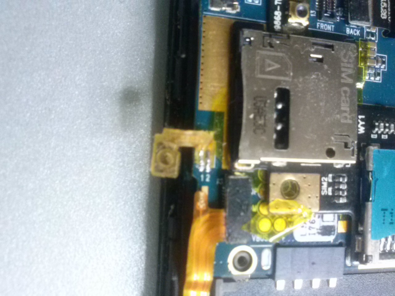

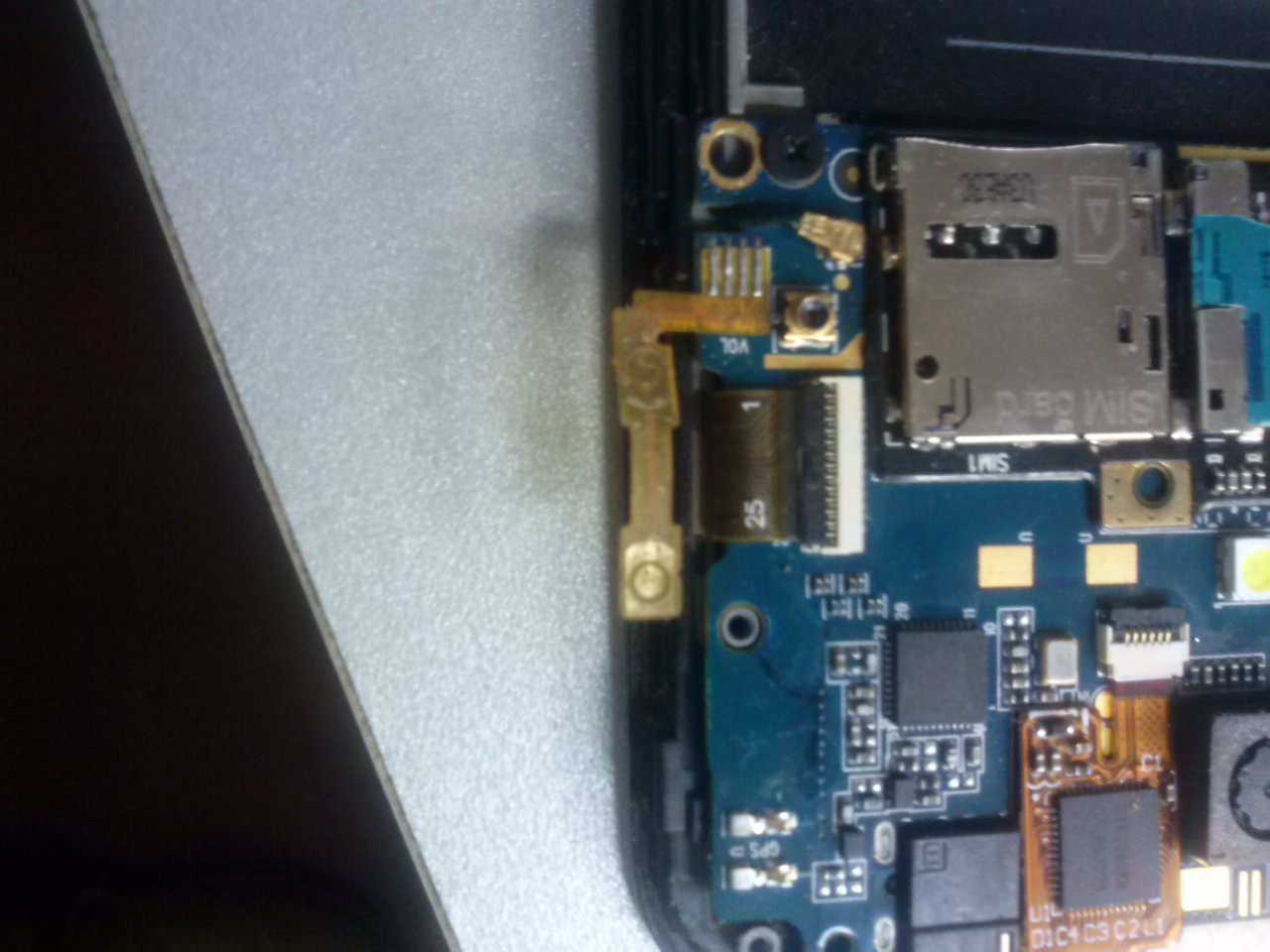

ragazzi ho bisogno di aiuto, nelle foto che seguono ci sono due flat/flex, una per il power on e l'altra per il volume,come si può ben vedere non ci sono più i pulsanti, ma sono rimasti solo i contatti dorati, ho cercato in lungo e in largo i ricambi per questo modello (skaynet b9502) ma senza trovar nulla. voi come le riparereste?
Allegato 18325
Allegato 18326

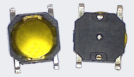

puoi provare con i micro pulsanti smd.
mi hai aperto la mente proverò con questi:
Allegato 18327

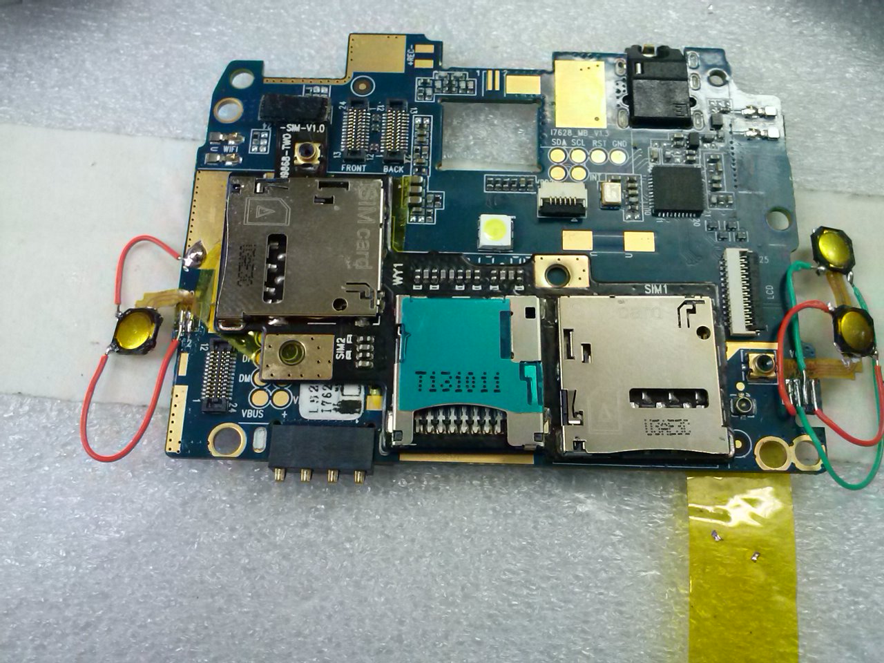

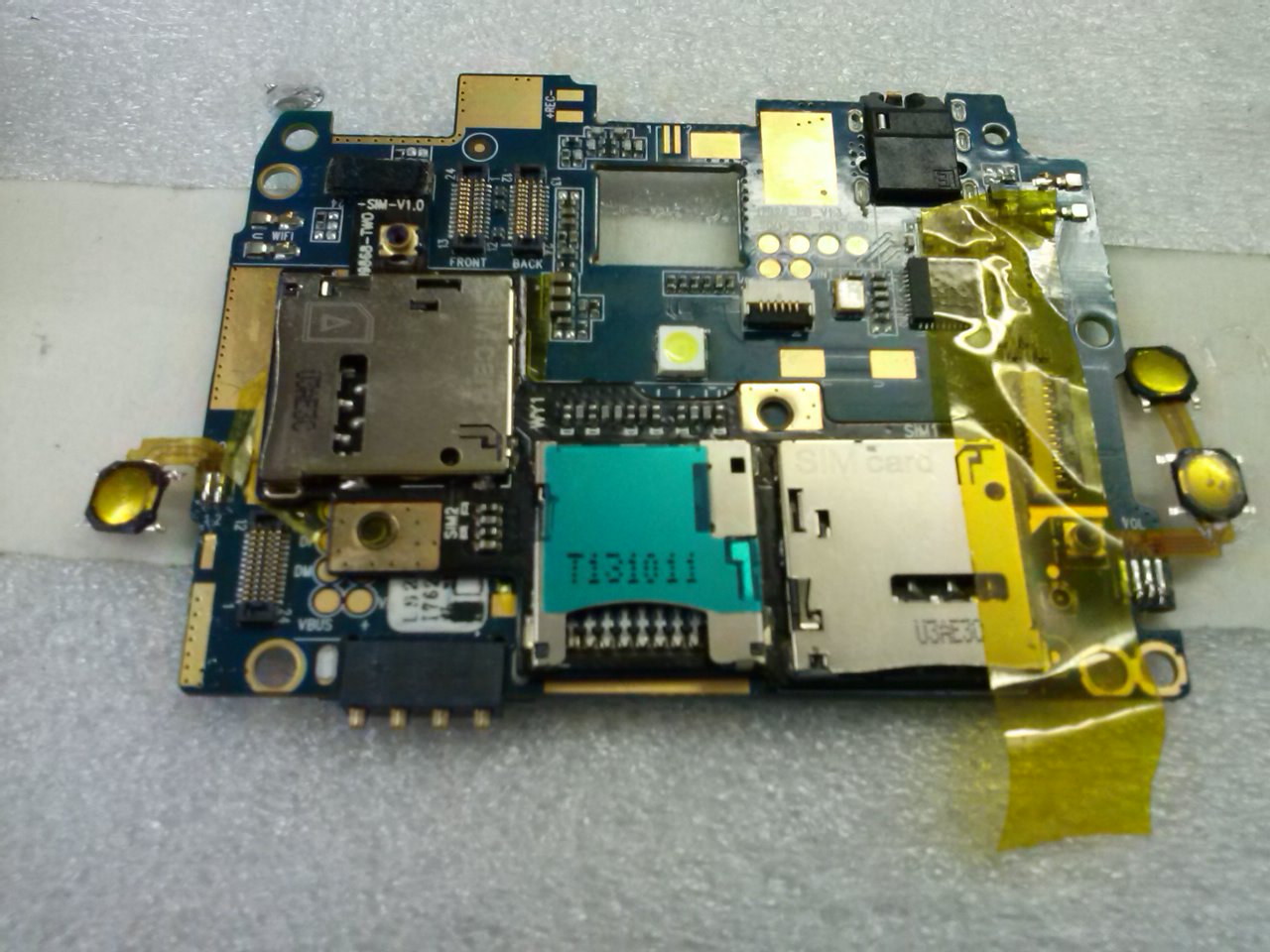

pulsanti arrivati ed incollati :
Allegato 18331
collegati alla piastra:
Allegato 18332
non mi resta che provare :)

resto alla finestra e attendo evoluzioni...mi capita spesso di riparare pezzotti simili ma di ricambi neanche l'ombra...cmq ottimo lavoro..
EDIT: non vorrei svilirti, ma ci entrano poi nella scocca?
in effetti visti così sembrano abbastanza grandi. forse potevi cercarli ancora piu piccoli? :D facci sapere come andrà a finire :)
sono un pò più grandi farò delle modifiche, vi terrò al corrente!
