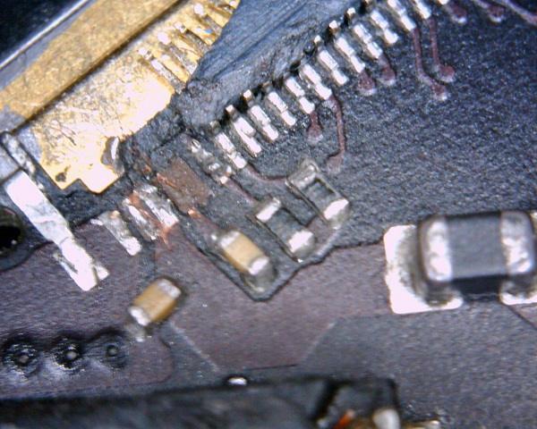

    Ho un MacBook Pro che hanno portato a riparare in una fattoria, il difetto iniziale di questo notebook era l'hard disk rotto.
    Non so il motivo ma il contadino ha iniziato a zapparci dentro tentando di coltivare qualcosa senza successo.
    Ha fatto un danno al connettore di una delle due ventoline che ha prontamente riparato con la colla a caldo.
    Il problema è che ha zappato sul connettore del monitor riducendolo come in foto.
    Adesso il notebook non si carica, e non da segni di vita, ho controllato le tensioni sulla batteria ed arrivano.
    Il modello è A1286, secondo voi è possibile che con il connettore in questo stato il notebook non carica nemmeno la batteria ? Il led sull'alimentatore non si accende quando lo collego al notebook.

    no il connettore del monitor non c'entra nulla con ricaricare la batteria... poi in quello stato è difficile anche ricostruire le piste del connettore... mi sa che è defunto...

    il connettore lo puoi cambiare facilmente. se no nda luce verde controlla il chip 6259ahrtz (u7000) . ma prima cosa controlal se al fuse vicino magsafe hai i 16.5 o 18.5 volt. poi ocntrolla pin u7000. quando parte questo chip, la sistemazione si fa alquanto complicata, perchèè un chip particolare e se qualcosa attorno a lui non è ok, venirne a capo diventa un lavoraccio. (sto ocmbattendo con un problema simile da mesi )
    cmq controlla sia fuse vicino magsafe sia vicino batteria se arrivano volt e se si quanti.
    ps: la cosa del contadino e delal fattoria mi ha fatto ridere.
    Ps2: il connettore lcd li ho nuovi di pacca.
    ps3, visto che ci sei controlla il chip vicino socket lcd e controlla che non si sia anche lui bruciato.
    ps3: dai uno sguardo qui, al boss dei macbook [URL="https://www.youtube.com/watch?v=HtTsthC-YQI"]https://www.youtube.com/watch?v=HtTsthC-YQI[/URL]

    Ok ti aggiorno, se riesco almeno a farlo ripartire il connettore mi serve, a quanto ho visto c'è continuità con i componenti vicini quindi anche collegando i pin con il filo capello dovrebbe essere fattibile.

    in genere basta che pulisci e le piste con isopropanolo e poi stagno nuovo come nel video e tornano come nuove
    per il mac controlla i due fuse bianchi; 1 vicino magsafe e uno vicino batteria. quanti volt hai.
