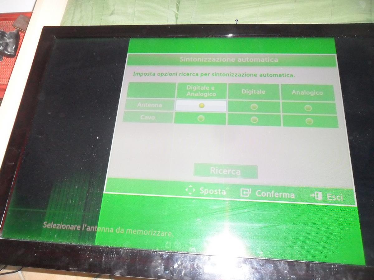

    Ciao a tutti oggi un mio amico mi ha portato questo baraccone da vedere in quanto i colori sono completamente sballati tipo il nero è verde e cambiando canale rimane immagine precedente.

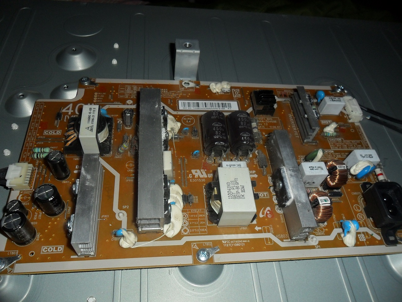

    1 prima cosa che ho verificato scheda alimentazioni e tensioni
    2 condensatori su scheda alimentazione che non siano gonfi o scoppiati

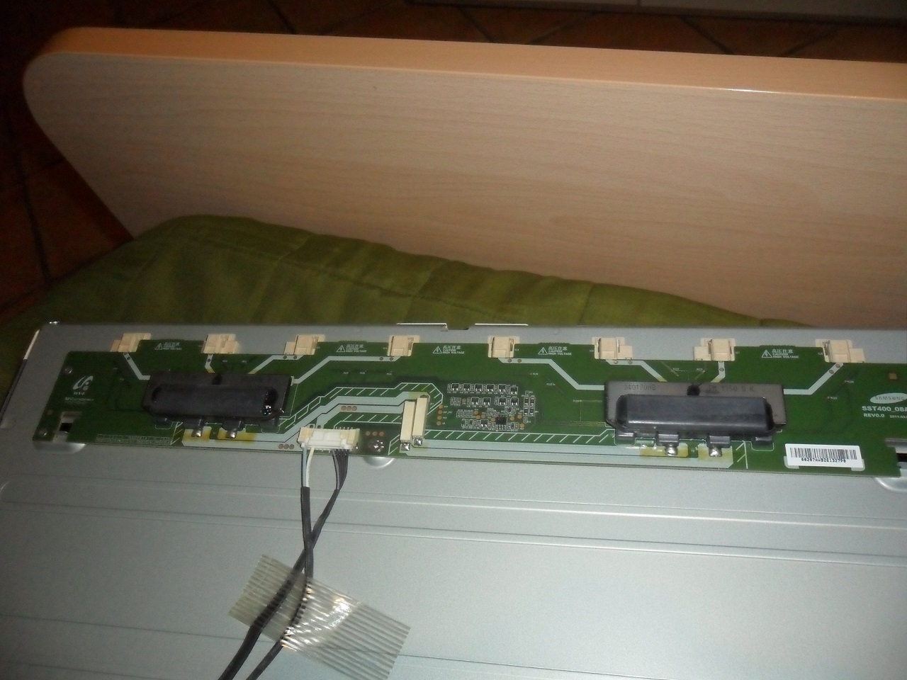

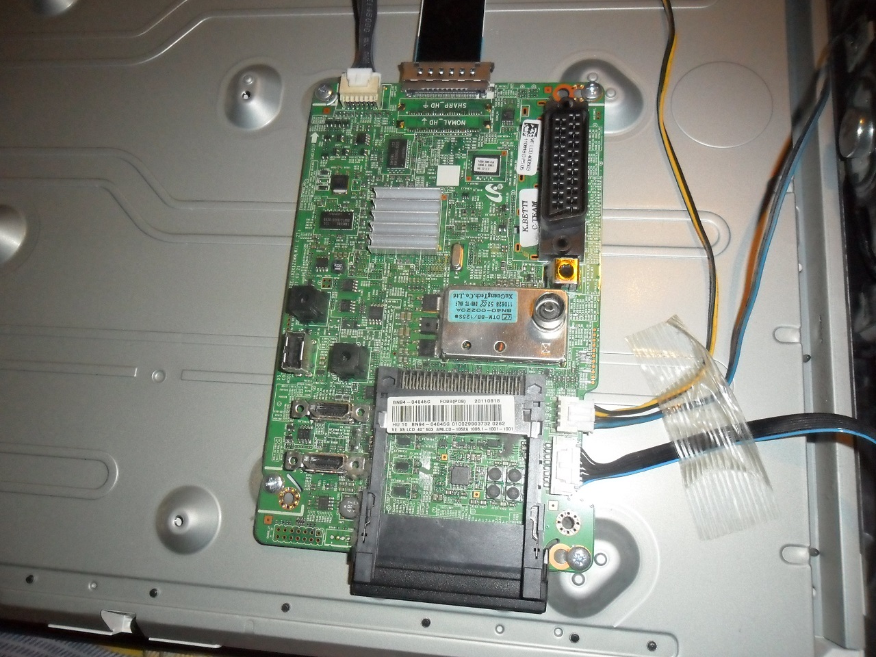

    Io presuppongo sia la t-con(scheda video), però non si potrebbe neanche escludere lampade o inverter.
    Vi allego qualche foto per farvi capire immagine e interno televisore

    Secondo me è il pannello andato...cmq puoi provare ad invertire il collegamento delle lampade con dei fili volanti x toglierti il dubbio

    Il pannello? Scusa x-ray come ad invertire collegamento?

    Io controllerei se il problema è limitato solo dal tuner del tv, se colleghi qualcosa su hdmi e scart è uguale?
    Lampade e inverter li escludo a priori solo se si vedesse rosso/rosato si può pensare alle lampade ma verde non credo proprio.

    Ciao attilà altre prese hdmi e scart non le ho ancora provate ora provo tutto e ti faccio sapere. Cmq appena accendo anche se non c'è segnale all'avvio ci dovrebbe essere logo e sfondo nero che è verde. tu dici che sia tuner?

    O il pannello.. O più probabilmente la t-con

    Provato ad usare tutte le entrate, ma stesso problema. ora vorrei capire se è t-con.
    C'è un modo per capire se la t-con è schiattata?

    Solo collegando un'altro monitor o un'altra t-con puoi individuare se è uno o l'altro, non conosco altri metodi.
