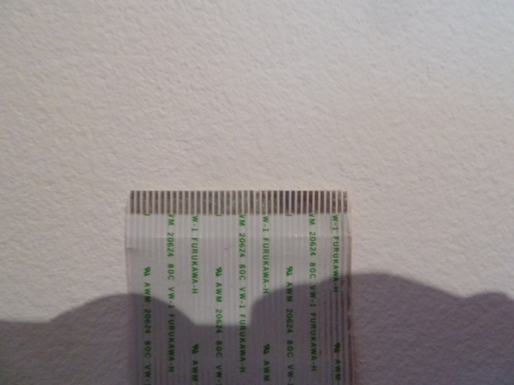

    Ciao a tutti, come da titolo sto cercando un flat cable prodotto da AWM da 37 pin.
    il codice stampato sul flat è AWM 20624 - 80C VM-1 FURUKAWA-H
    Si tratta di un flat di alimentazione interno di un vecchio hi-fi della jvc. Qualcuno può aiutarmi a trovarlo? i pin dovrebbero essere da 1mm

    misura la larghezza, se è 20,5 mm molto probabilmente sono 40pin
    http://www.ebay.co.uk/itm/40-Pins-PO...item415f193aca
    615
    il flat è largo 48 mm, e il singolo pin è largo 1 mm

    Non lo trovo l'unica cosa se sei sicuro che il pitch è di 1 mm potresti prendere questo da 24:
    http://www.ebay.it/itm/AWM-RIBBON-FL...item3357715b31
    E lo attacchi a questo da 13:
    E li attacchi insieme con un adesivo per un totale di 37 pin.
    Potresti sentire questo bayer se te lo puo' fare visto che li fabbrica lui, o comunque se ha un 40 pin con passo 1 mm.
