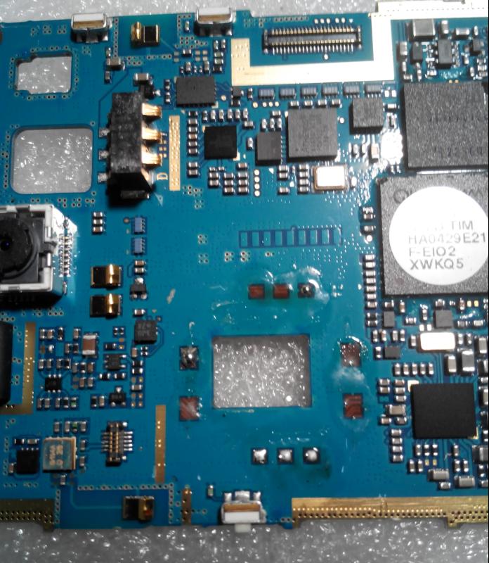

    Ciao a tutti, mi hanno portato questo telefono un samsung GT-S5570 con il lettore di sim strappato..(evidentemente ci hanno già provato a ripararlo...)sono più di una pista strappata ma a me interessano quelle che vanno a contatto con la sim...per il resto si trova una soluzione...
    Siccome sono completamente strappate le piste, si possono ricostruire? Non vedendo dove partono i pad volevo sapere se qualcuno mi può aiutare...grazie a tutti.
    Nome: simcard reader.JPG
Visite: 125
Dimensione: 98.6 KB
    P.S.
    Scusate c'è ancora del flussante sui contatti siccome e ancora in fase di test/riparazione..

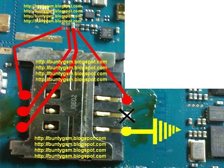

    NAPOLI
    935
    Credo di aver trovato la soluzione da solo..posto foto:
    Nome: samsung GT-S5570 SIM WAY SOLUTION.jpg
Visite: 271
Dimensione: 68.4 KB
    La X sta per non collegato? Quel punto a massa lo posso collegare all'estremità della scheda sulla parte gialla?
    Grazie
    8,955
    Si e si,grazie per l immagine
    NAPOLI
    935
    Ok avevo già in ordine dei lettori sim, come mi arrivano monto e ti faccio sapere...prego è dovere!
    NAPOLI
    935
    Rievoco il post per riferire che la soluzione trovata su internet postata sopra, funziona alla grande, non ho postato foto per tempo...potete chiudere ciaooooo
    genhack likes this.
    8,955
    Ottimo, chiudo
