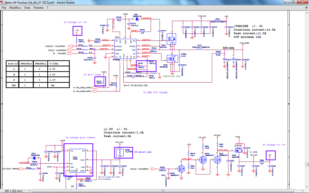

    Buongiorno! Mi hanno dato questo laptop per fare una diagnosi in quanto l'output video é assente su tutte e 3 le uscite lvds/hdmi/vga. Anche se il pc si accende. A vedersi si direbbe che la gpu sia deceduta.. ma mi piacerebbe sapere se sia possibile verificare le tensioni di alimentazione della gpu/vram tanto da essere certi insomma. Ovviamente non sapendo esattamente cosa e dove misurare , a disposizione per gli amanti della natura e non solo lo schema della R22 qui!
    [url]https://docs.google.com/file/d/0B4P75Q8O8zi3YWZyOVFid3hUTnM/[/url]

    grazie per lo schematic, controlla resistenza su l9 e l16 se in corto. se in corto probabile nb

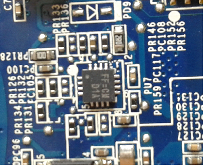

    controlla volt su pu7. tutti i pin, prima e dopo di acceso
    controlla se pl22 è in corto e se non lo è, quando lo accendi se arriva corrente.
    PL22 è OK!
    Bene ho ripreso con le misurazioni oggi che avevo tempo ! Incazzato PU7!! , ma nulla che non si possa misurare con uno spillo har har

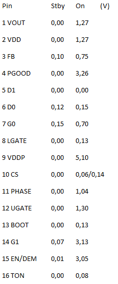

    Ecco la tabella delle misure, per fortuna i pin centrali sono collegati alle resistenze / condensatori intorno al perimetro del RT8208 perchè avevo la strizza di fare corti a manetta .. cmq:
    Nome: WQFN-16L TENSIONI.png
Visite: 169
Dimensione: 10.0 KBNome: WQFN-16L.png
Visite: 183
Dimensione: 18.6 KB

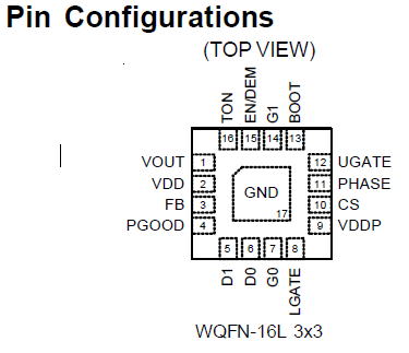

    Una cosa strana che ho rilevato è che i pin 1 e 2 sembrano essere in corto , il tester segna continuità fra di loro , ma non dovrebbero essere separati come da schema? mhm .
    Nome: PU7.png
Visite: 181
Dimensione: 920.1 KB
    Jan 2014
    814
    pu7 secondo me è ok. se parte ma da schermo nero secondo me o vga o nb, e se ricordo bene il tuo è uno di quei notebook con nb difettoso....
