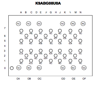

Poi ho guardato alla mia destra e, reduce da una decina di downgrade, ho notato il mio Teensy 2.0++ sul tavolo e il 2+2 è arrivato subito = ho trovato il datasheet e il pinout della NAND della chiavetta (VCC è consigliato a 3.3V..dovrò comprare il regolatore)
Allegato 17766
e i PIN hanno la stessa nomenclatura di quelli usati da NANDway per il downgrade delle ps3 con Teensy (premetto che un downgrade su nand ancora non mi è capitato quindi da qui in poi sono solo supposizioni) che vorrei usare per cercare di fare un dump della mia chiavetta.

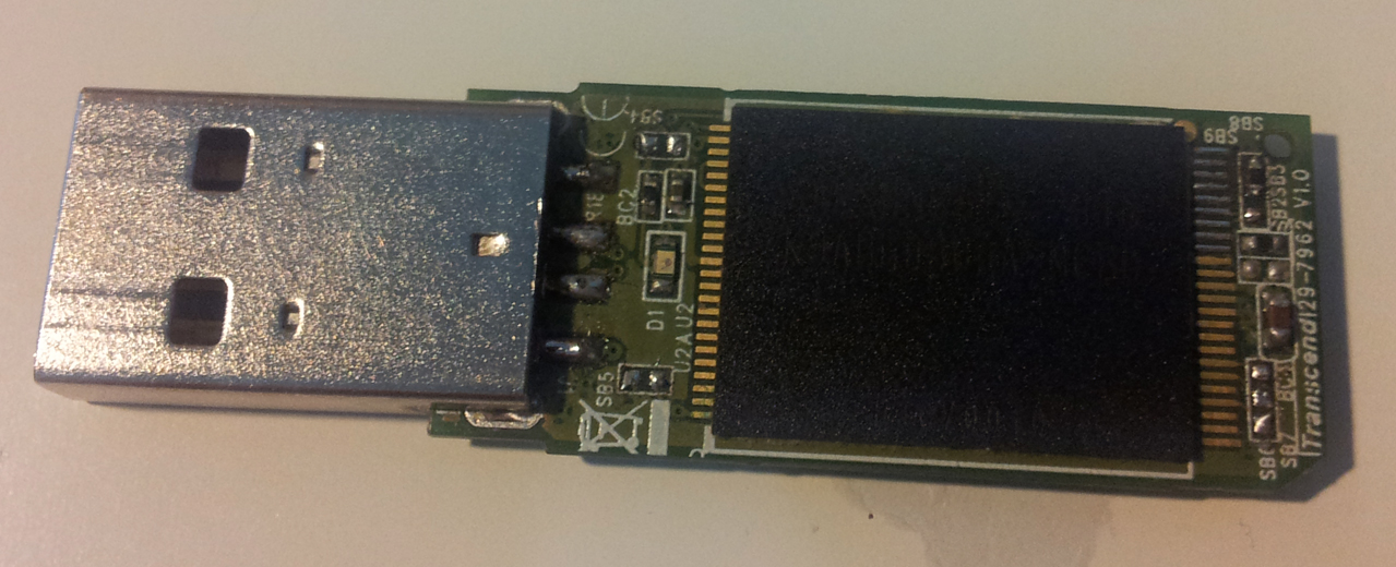

5) Purtroppo essendo un piccolo bga saldato non posso seguire le piste da sotto la NAND ai test point che la Trascend, marca della pennetta, suppongo abbia portato fuori, come fossero delle piazzole di un chip classico, subito ai lati della NAND (vedi foto)
Allegato 17767
Ammesso che abbia bisogno di un minimo di interfaccia (resistenze condensatori etc...) cosa faccio? La dissaldo, trovo quali sono le piste, la risaldo e mi attacco sulle piazzole con l'usb collegata?
