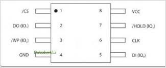

    cerca il chip del bios (tipo mosfet 8 pin) con scritto sopra
    atmel o mx o altro e sotto
    25 o 24 qualcosa.
    controlla i volt di tutti i pin sia normale che premendo il tasto di accensione.

    Stavo guardando proprio questo. Dovrebbe essere winbond 25q16bvsig.
    Te li scrivo in ordine le tensione
    0v
    1.4v
    3.3v
    0v
    3.3v
    3.3v
    1.7v
    0v
    Ultima modifica di giga.91; 13-08-14 alle 12: 49
    Jan 2014
    814
    questi senza fare nulla ? e dopo aver premuto il pulsante d ialimentazione ?
    Citazione Originariamente Scritto da giga.91 Visualizza Messaggio
    0v
    1.4v
    3.3v
    0v
    3.3v
    3.3v
    1.7v
    0v
    0v pin1?
    1.4v pin2?
    3.3v pin3?
    0v pin4?
    3.3v pin8?
    3.3v pin7?
    1.7v pin6?
    0v pin5?

    Nome: ImageUploadedByTapatalk1407931353.529569.jpg
Visite: 280
Dimensione: 10.0 KB
    1)0v
    2)1.4v
    3)3.3v
    4)0v
    8)3.3v
    7)3.3v
    6)1.7v
    5)0v
    Mi devo correggere. La tensione al piedino 1 inizialmente è 3.3, dopo aver pigiato scende a 0v
    Mentre quella al piedino 6 inizialmente è 0 e dopo aver premuto va a 1.7.
    C'è da dire che durante queste misure ogni tanto pigiando è partito.
    È possibile sia proprio il bios da riprogrammare?
    Ultima modifica di giga.91; 13-08-14 alle 13: 16
    Direi che sono corrette. Mi cerco il manuale e vedo di farti effettuare qualche altra misurazione
