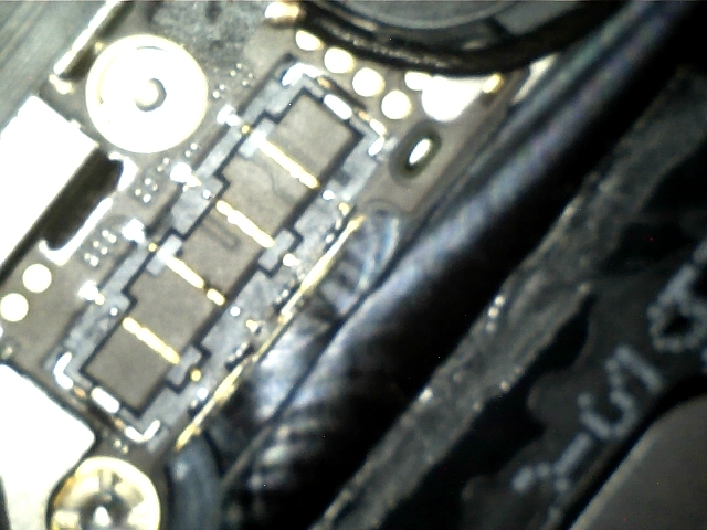

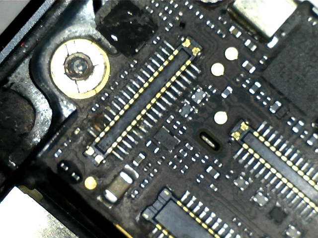

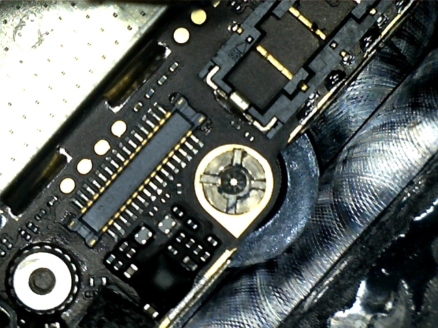

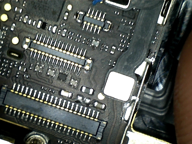

    Buonasera ragazzi e buona domenica. Grazie a tutti per le risposte. Ho trovato il mio microscopio e metto qualche foto dei contatti dell'iphone.
    Allegato 17635Allegato 17636Allegato 17637Allegato 17638
    Nella prima immagine sembra che i un paio di contatti siano andati.....quello però è il connettore del display. Gli altri ad un primo controllo sembrano tutti ok. Purtroppo non ho un'altra batteria da testare per vedere se quella è andata del tutto.

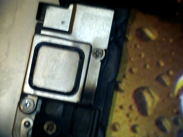

    Edit: Aggiungo questa foto che è del display. Non me ne ero accorto ma la parte metallica di dietro è bruciata
    Allegato 17639
    Secondo me... e ripeto... secondo me, il danno che si è creato in modo evidente in quei contatti, dimostra il fatto che una cosa del genere potrebbe anche essersi verificata all'interno di un microchip o di una ram o di uno qualsiasi dei vari componenti, detto questo, prendendo in considerazione quanto detto da altri, prova a risolvere i danni evidenti, speriamo che il microonde non abbia fatto altri danni.
