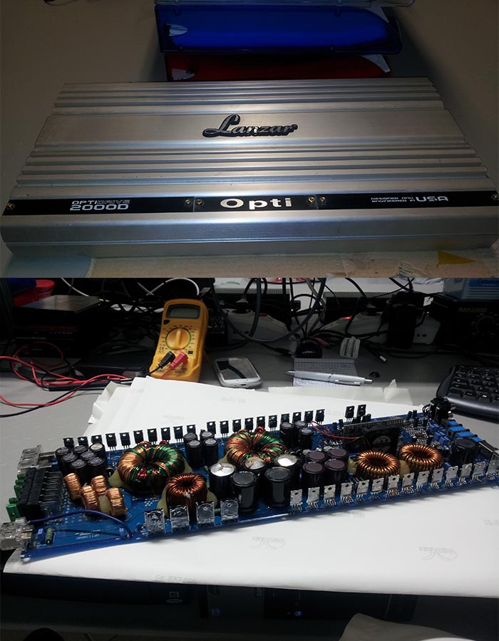

    ciao a tutti

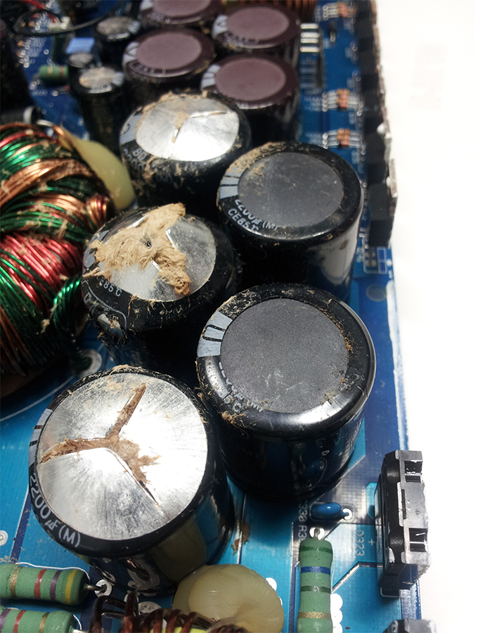

    ho fra le mani un lanzar optidrive 2000D al quale sono saltati dei condensatori...sono stati sostituiti con altri nuovi ma dopo 10 minuti di accensione uno dei condensatori è saltato nuovamente...
    cosa potrebbe essere il problema?è il caso di controllare tutti i finali?grazie in anticipo per l'aiuto

    ps...attualmente ho sostituito i condensatori ma non mi azzardo a provarlo...vorrei capire il problema

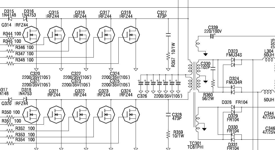

    alla disposizione controllerei lo stadio di alimentazione dei finali dei bassi.

    Come vedi dall'immagine in allegato se ho indovinato il gruppo di condensatori che saltano (da C320 a C326) prendono tensione dal trasformatore e il trasformatore poi passa a uno zener D318 e D317 che è un normale diodo testa che non siano in corto.Nome: Immagine.JPG

    Edit: Dimenticavo anche D315 e D316.

    D316 polarizzazione diretta misura 1,19 mentre inversa non da segni di vita...quindi il primo è andato...continuo con gli altri

    D315 diretta 0,93...inversa niente...

    ok scusami ma sono nuovo...cmq D317 e D318 hanno gli stessi valori di poco fa...

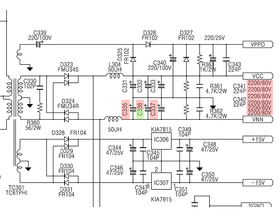

    alt!!! allora...AtTiLa` avevi sbagliato zona...in questo schema vedi i 3 condensatori che sono saltati la prima volta e cioè il C335-C336-C337...io per sicurezza ho cambiato anche il C331-C332-C333...ma nonostante il cambio il primo a partire è stato il C336 in figura evidenziato in verde/rosso...quindi basandoci su questo cosa dovrei testare?grazie per la disponibilità

    i condensatori "elettrolitici" "polarizzati saltano fondamentalmente per 3 motivi :
    1 - tensione applicata maggiore della tensione di isolamento
    2 - inversione di polarità
    3 - componente alternata presente sul ramo DC
    Io,in primis, controllerei queste 3 cose.

    Bhe ho sbagliato di poco
    Cmq controllerei D324 e D323 che formano il primo raddrizzatore e poi D423 e D424 che formano il secondo raddrizzatore non è in foto ma sono quei due "fili" che scendono.
    Ed infine controllerei dove sono collegati o a cosa sono collegati VCC e VNN.

    ho controllato D323-D324-D423-D424 ma sembrano funzionanti...hanno rispettivamente i valori uguali ma opposti di segno come giusto che sia...

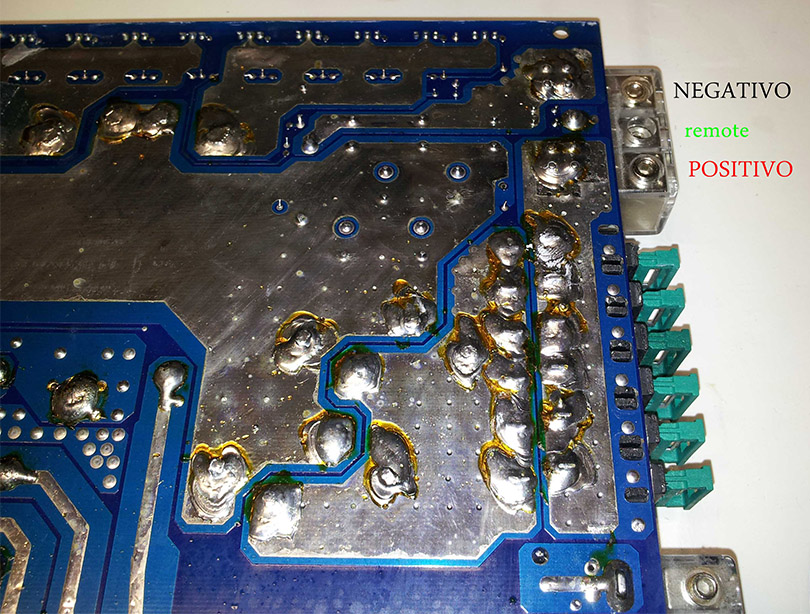

    Nome: retro.jpg
Visite: 245
Dimensione: 236.7 KB
    questo è il retro della scheda...

    hai controllato le tensioni all'uscita dei diodi rettificatori?

    fai in modo che il tester sia già in posizione in modo che dai corrente giusto il tempo per leggere il valore.
    la polarità l'hai ricontrollata? i condensatori nuovi da quanti volt sono?

    Stacca i condensatori e accendi
