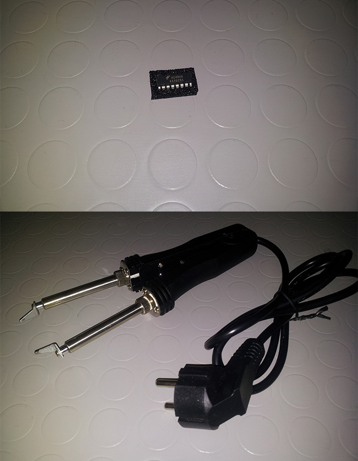

    PS...i condensatori C339 e C340 li ho sostituiti...l'integrato lo devo ordinare speriamo arrivi presto...cmq vi avviso non appena lo sostituisco
    oggi è arrivato il componente...adesso aspetto che mi arrivino le punte per il saldatore da 2cm ed effettuo il cambio
    a breve il verdetto
    Nome: saldatore.jpg
Visite: 78
Dimensione: 327.3 KB
    integrato KA3525A sostituito ma i valori in uscita sono sempre uguali...8v IC307

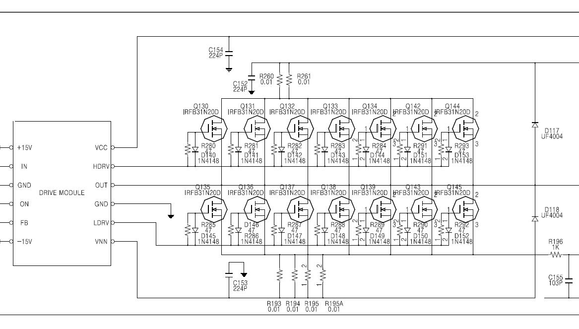

    Controlla C153 e D118 e se ti è possibile i mosfet e i diodi della linea LDRV.

    Non devi controllare se sono in corto perchè non lo sono ma vanno testati che è cosa ben diversa, il problema è che hai poca strumentazione e con questo tipo di problemi se non ci perdi una marea di tempo non puoi risolvere.
    Potresti, come prova visto che sono uguali, invertire i mosfet della linea HDRV con quelli della LDRV in questo modo se la tensione degli 8V si sposta sulla linea positiva è uno di quei 7 mosfet il problema.

    sto dissaldando i mosfet delle due linee...domanda scema: li dovrò invertire in questo modo giusto Q130-Q135, Q131-Q136, Q132-Q137, Q133-Q138, Q134-Q139, Q142-Q143, Q144-Q145

    Guarda le sigle

    ps...tutti i mosfet hanno la stessa sigla: FB31N20D - IR411H - CF 8B tranne il Q134 che ha FB31N20D - IR417H - E4 BA

    Montali direttamente col tester puoi provare poco al massimo prova prima di rimontare con il tester in provadiodi se per caso uno di loro presentasse valori differenti dagli altri e segnatelo che sarà il primo che sostituirai.
    Per la sigla è la prima a fare fede le altre di solito indicano il lotto di produzione o altro che a noi non interessa, probabilmente è già stato riparato precedentemente sostituendo appunto quel componente.

    Per conoscenza generale allego il datasheet del componente dove alle pagine 5,6 e 7 ci sono i circuiti di verifica dello stesso che ovviamente vanno misurati con un oscilloscopio che è l'unica via per essere certi al 100% del loro funzionamento.
