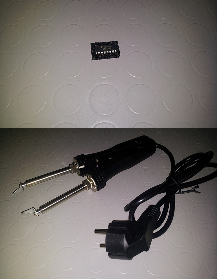

oggi è arrivato il componente...adesso aspetto che mi arrivino le punte per il saldatore da 2cm ed effettuo il cambio ;)

integrato KA3525A sostituito ma i valori in uscita sono sempre uguali...8v IC307 :( :( :(

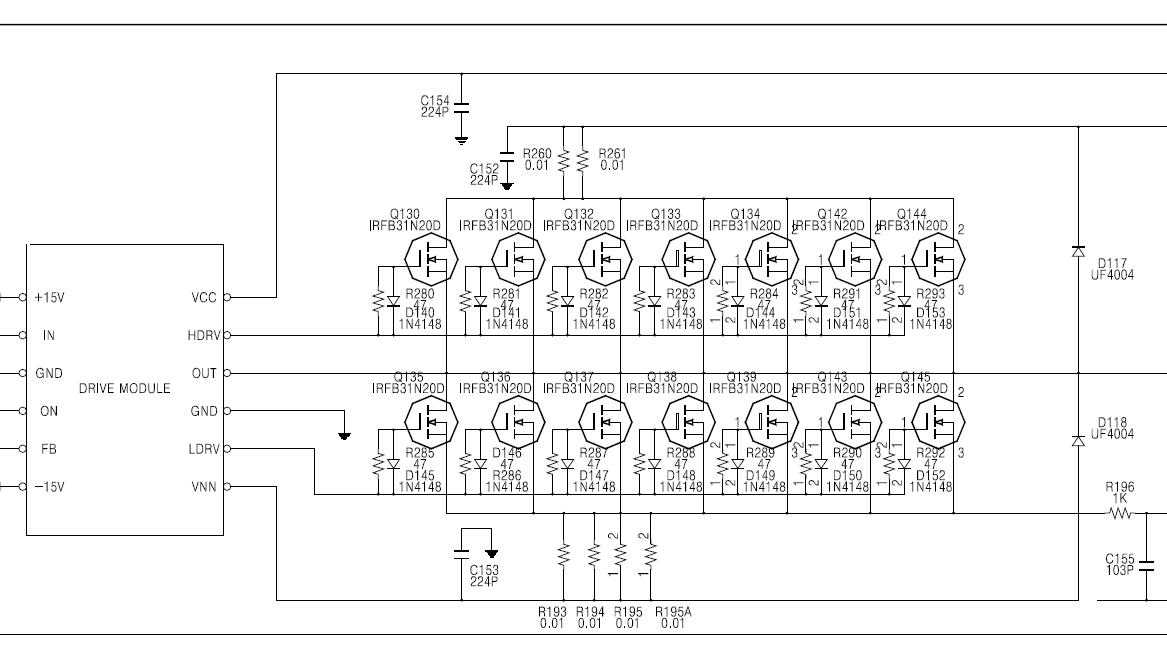

Allegato 17512
Controlla C153 e D118 e se ti è possibile i mosfet e i diodi della linea LDRV.

Non devi controllare se sono in corto perchè non lo sono ma vanno testati che è cosa ben diversa, il problema è che hai poca strumentazione e con questo tipo di problemi se non ci perdi una marea di tempo non puoi risolvere.
Potresti, come prova visto che sono uguali, invertire i mosfet della linea HDRV con quelli della LDRV in questo modo se la tensione degli 8V si sposta sulla linea positiva è uno di quei 7 mosfet il problema.
sto dissaldando i mosfet delle due linee...domanda scema: li dovrò invertire in questo modo giusto Q130-Q135, Q131-Q136, Q132-Q137, Q133-Q138, Q134-Q139, Q142-Q143, Q144-Q145

Guarda le sigle
