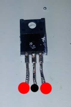

cmq ho smontato IC307
Allegato 17422
mettendo il puntale nero a centro e il rosso ai lati non mi da nessun valore mentre mettendo il rosso a centro e il nero ai lati 0,91...
ma 0.91 cosa???
e poi da entrami i lati hai lo stesso valore??
Non si capisce come li provi sti componenti sinceramente, e poi con i puntali sui pin esterni xchè non provi??
misurando l'IC vedi solo se è in corto, non vedi altro........

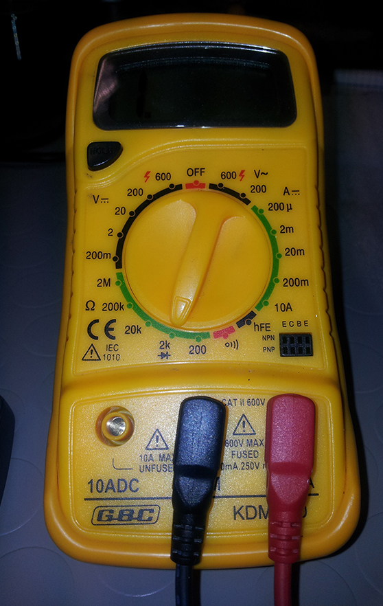

Allegato 17423
multimetro impostato a 2k come i foto...puntale rosso a centro e nero ai lati misura da entrambi i lati 0,91 ;)
mettilo sul rosso dove fa il cicalino quando provi ste cose non su 2K, e testa con i puntali agli estremi tralasciando il pin centrale ti ho detto
puntale rosso a dx 1100 e nessun bip...puntale rosso a sx nessun segno e nessun bip...
