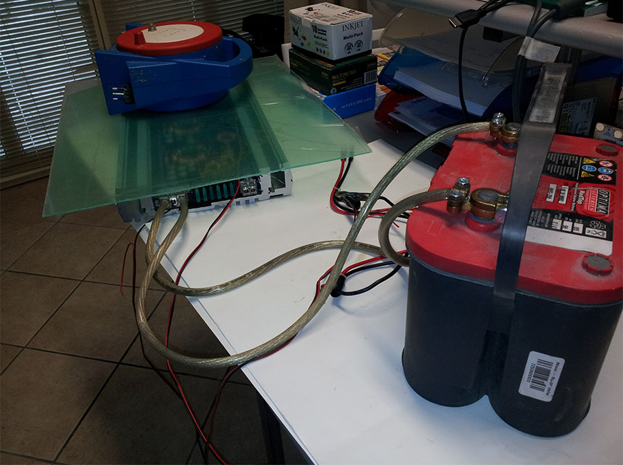

ho una batteria da auto e ci vorrei collegare l'amply...per il rem servirebbe un'autoradio ma se gli do il 12v dalla batteria non è la stessa cosa :confused::confused::confused:
si, è la stessa cosa puoi anche usare un alimentatore atx x accenderlo cmq da questa affermazione capisco che le tue conoscenze sn scarse....noi ti aiutiamo ma se non sai dove mettere mano la vedo dura

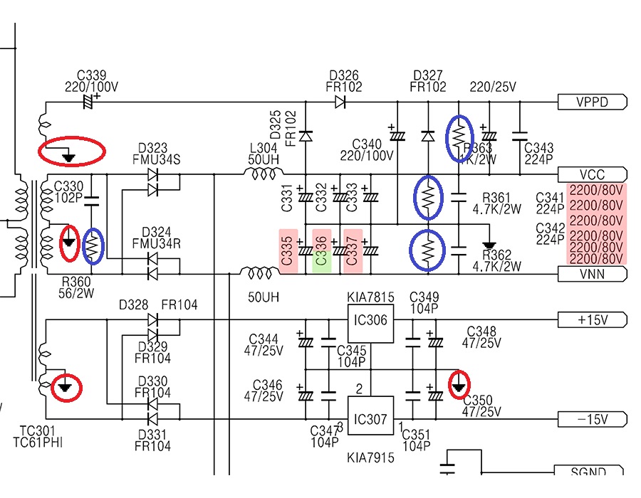

ecco la bomba!!! ho tolto il condensatore C336 e ho collegato due cavi al posto del C336 collegati a sua volta al tester che ha misurato 69,4 v...quindi assorbimento inferiore alla portata dei condensatori stessi di 80v...

Se i rettificatori sono buoni e la tensione è quella bisogna controllare le dispersioni tra massa comune e massa tensione in quanto quei condensatori svolgono quella funzione di disaccoppiamento per dare maggiore stabilità quando deve "sparare" i bassi. (motivo per cui sono così grossi)
quindi guardando lo schema dovrei controllare la tensione nei punti cerchiati in rosso e in blu se non ho capito male...ringrazio sempre per la vostra disponibilità :)
Allegato 17373
in rosso hai cerchiato i punti di massa
si sono i punti di massa riguardanti la zona interessata dei condensatori che saltano...

Controlla il circuito I306 e I307 in specifico le tensioni con relativa polarità ai capi dei condensatori C344, C346, C348 e C350 per verificare che siano fisse e stabili e non portano inversioni di polarità.
allora...ho appena controllato le tensioni in entrata e uscita di IC306 23,7-14,9 e IC307 23,4-8,3 con fondoscala 200 DC...cosa strana sono questi 8,3 che in teoria dovrebbero essere in negativo ma che il multimetro da come positivo...inoltre mi sembra un po bassino questo valore...cosa ne pensate???
