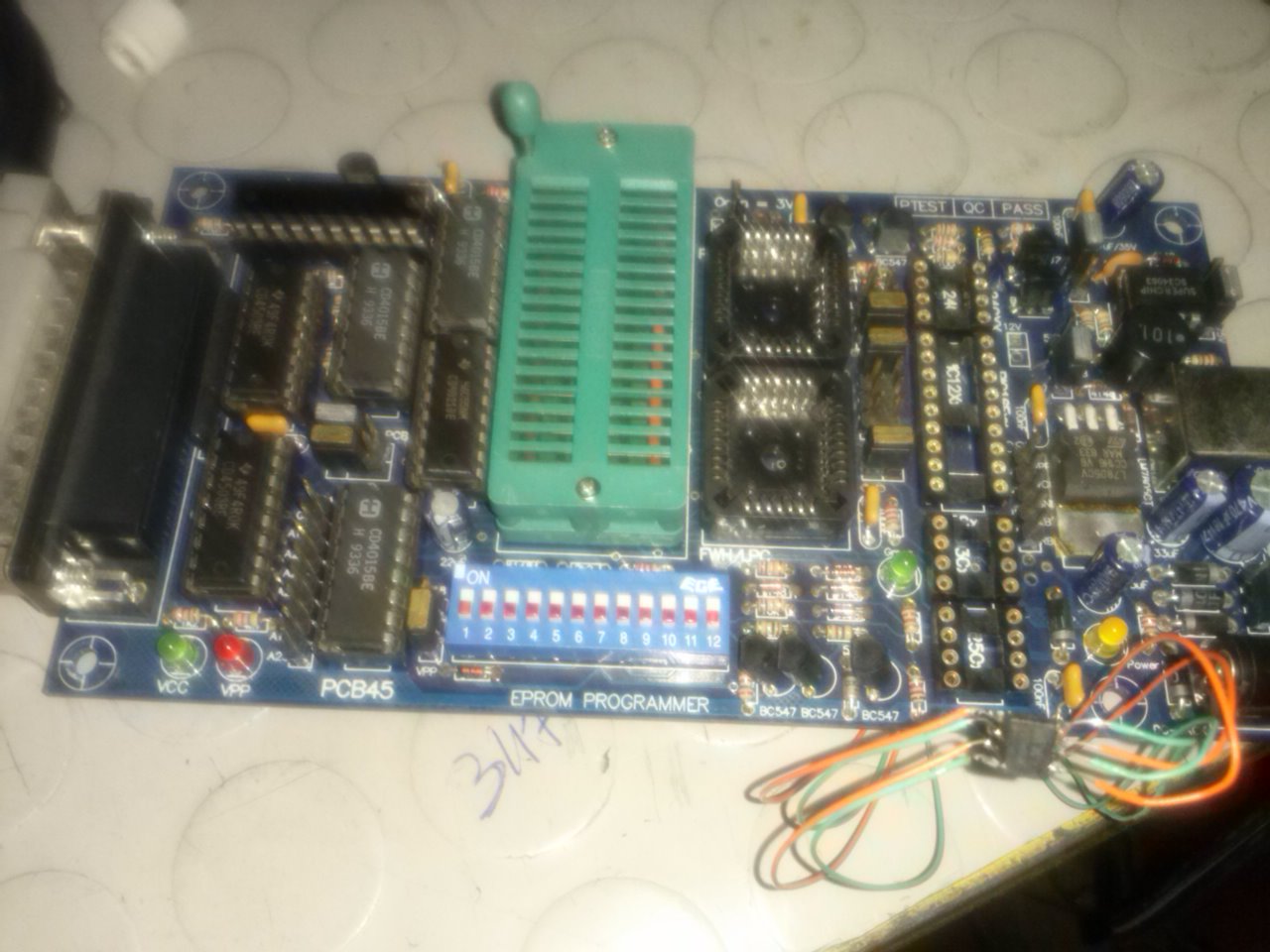

    vorrei riprogrammare un bios di un acer 5730, ho un willem 4.5c, qualcuno sa se è adatto ?
    il chip dovrebbe essere :mx25l1005
    Devi modificar elo zif se non ricordo male
    VR
    1,699
    io quando non avevo lo zif saldovo a filo diretto ricavandomi i punti dallo zif
    ti serve un sop 8 150mil, comunque sul programma ci dovrebbe essere la lista di compatibilità e la selezione con lo zif adeguato

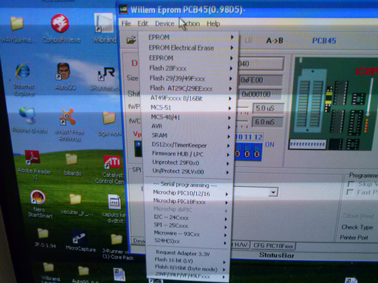

    nel software che uso non posso scegliere l'mx25l1005
    forse questa foto può aiutare:

    ho aggiornato il software ed ora esce il modello del chip tra i device.
    il tempo di capire i punti sullo zif e poi riflasho!!

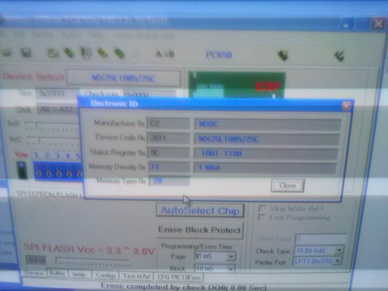

    sono riuscito a far riconoscere il chip al software:

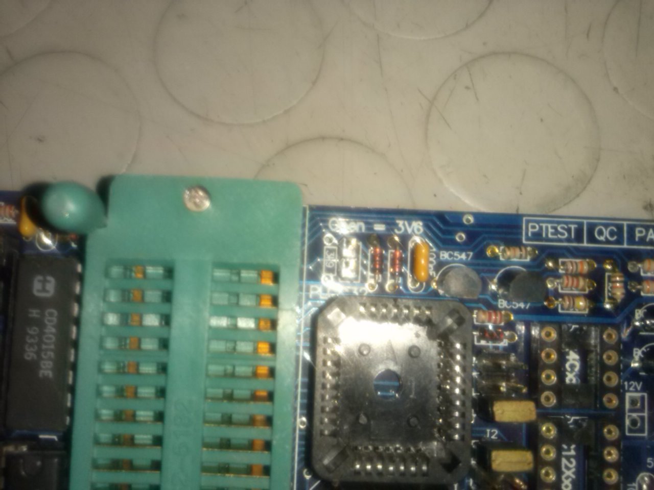

    ma non riesco a cancellare e riprogrammare il chip,
    ho anche tolto il jumper per 3,6v:
    qualche suggerimento
