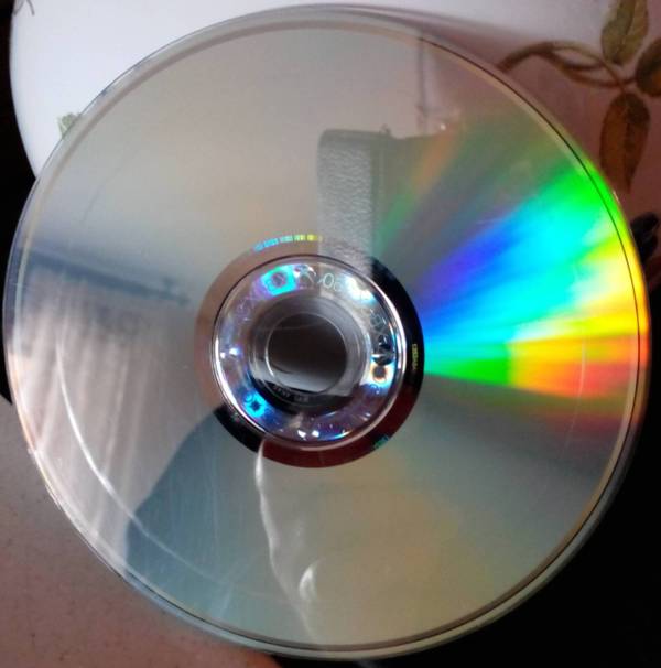

    Buon giorno a tutti, secondo voi ce un modo per ripristinare questo dvd, il gioco parte ma ovviamente arriva in un punto che si blocca o salta.
    Non vorrei fare una copia non avendo ancora rgh sulla console. Vi postoNome: GIOCO GOMMONI ROVINATO.jpg
Visite: 143
Dimensione: 29.0 KB la foto.
    2,950
    Classico danno da console messa in verticale, non puoi ripristinare nulla, puoi solo contattare il produttore e vedere se te lo sostituiscono pagando una commissione.

    Citazione Originariamente Scritto da Giuseppe67 Visualizza Messaggio
Visite: 143
    Puoi recuperate solo se i solchi non sono esageratamente profondi .cioè se non hanno intaccato lo strato riflettente ma solo quello "protettivo ".
    Tutte o quasi tutte le videoteca possono recuperati il danno utilizzando un "macchinario che hanno loro"e che usano per fare manutenzione sui dischi che affittano ...
    In alternativa pasta abrasiva e olio di gomito...
    Ca tu Puozz passà nu uaio...
    T'addà venì nà smoppta violenta...
    e nun ia tenè ne o cess p'cacà nè a carta pe te pulezzà!!!
    5,946
    Oppure dentifricio senza granuli.
    Ovviamente se non ha solchi, e se non e' molto rovinato

    Polish abrasivo e olio di gomito. Ne ho recuperati parecchi in quel modo.
