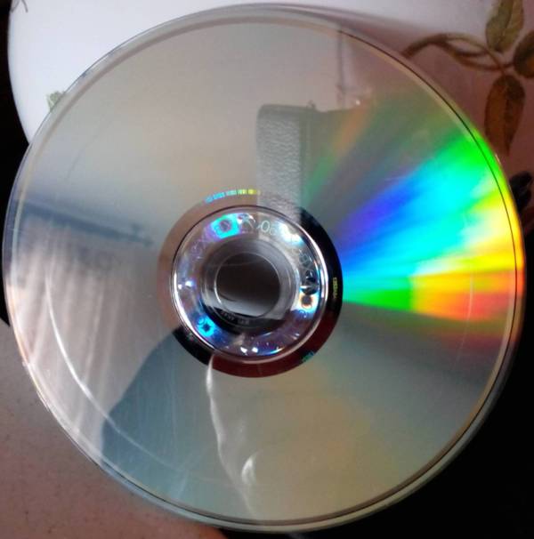

Buon giorno a tutti, secondo voi ce un modo per ripristinare questo dvd, il gioco parte ma ovviamente arriva in un punto che si blocca o salta.
Non vorrei fare una copia non avendo ancora rgh sulla console. Vi postoAllegato 16320 la foto.

Classico danno da console messa in verticale, non puoi ripristinare nulla, puoi solo contattare il produttore e vedere se te lo sostituiscono pagando una commissione.
No il produttore non lo cambia, dopo i tre mesi niente, il danno non la fatto la console ma un bimbo di 5 anni, visto che era rigato poco o provata a chiedere, ma non si mai, grazie TheLinuxMafia
Puoi recuperate solo se i solchi non sono esageratamente profondi .cioè se non hanno intaccato lo strato riflettente ma solo quello "protettivo ".
Tutte o quasi tutte le videoteca possono recuperati il danno utilizzando un "macchinario che hanno loro"e che usano per fare manutenzione sui dischi che affittano ...
In alternativa pasta abrasiva e olio di gomito...
Oppure dentifricio senza granuli.
Ovviamente se non ha solchi, e se non e' molto rovinato
Ma se la basta abrasiva potrebbe essere una soluzione o molta esperienza in quel campo.
Proverò con un disco vecchio, mi uncurosisce il tuo consiglio.

Polish abrasivo e olio di gomito. Ne ho recuperati parecchi in quel modo.
