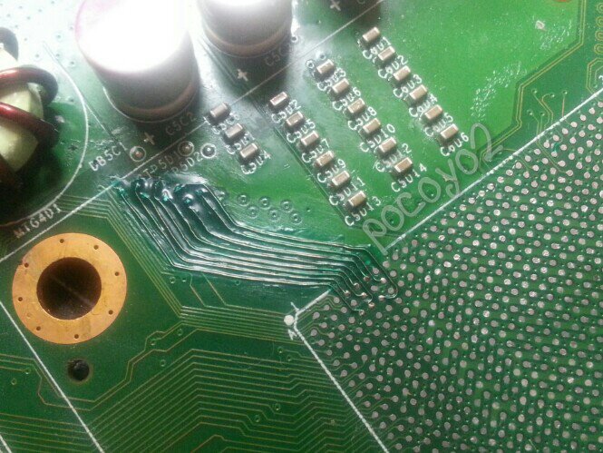

    Nome: aqa9aret.jpg
Visite: 132
Dimensione: 99.9 KB
    nulla da dire sul filo smatato
    nella da dire su resina/vernice protettiva (o no?)che hai usato per tenere i fili di rame
    le mie domande sono tutte incentrate sui pad
    hai reballato con lega pb-sn ? immagino....
    è hai saldato il filo di rame con sn ,così che in fase di reballing con pb-sn ti tieni lontano dalla temp di fusione evitando di compromettere il lavoro..
    se hai pensato così mi chiedo:
    ipad (solo questi) che fanno capo ai fili li hai stagnati con pb-sn così da garantirti la riuscita del reballing ,e tutto il filo solo con sn?
    in prossimità di questi punti hai applicato sfere di diametro minore per compensare lo spessore che fa il filo sul pad?
    grazie
    adesso ti è chiaro perchè credevo fosse meglio chiedere nell'altro 3d?
    Ultima modifica di caiomasters; 23-05-14 alle 22: 03
    X-ray likes this.
    Ca tu Puozz passà nu uaio...
    T'addà venì nà smoppta violenta...
    e nun ia tenè ne o cess p'cacà nè a carta pe te pulezzà!!!
  20. #60
    Tutto corretto. I pad, però, li ho sempre stagnati con leadfree. Prima di risaldare la cpu ho dato una passata con la trecciola per rimuovere lo stagno in eccesso sui pad così da lasciare solo lo spessore (irrisorio) del filo-capello. Per il reball della cpu ho usato sfere snpb (come hai correttamente intuito) e non mi sono preoccupato più di tanto della loro dimensione. Contavo sul fatto che la cpu delle slim pesa un po' e avrebbe vinto sulla forza contraria che avrebbe esercitato la differenza di spessore di quelle palline in quei punti, consentendo comunque il contatto di tutte le sfere. Certamente hanno occupato più spazio delle palline situate nei pad "liberi" ma con un pizzico di fortuna non abbastanza da creare corti.
    from Galaxy NOTE 2
    Ultima modifica di pocoyo2; 23-05-14 alle 22: 40
