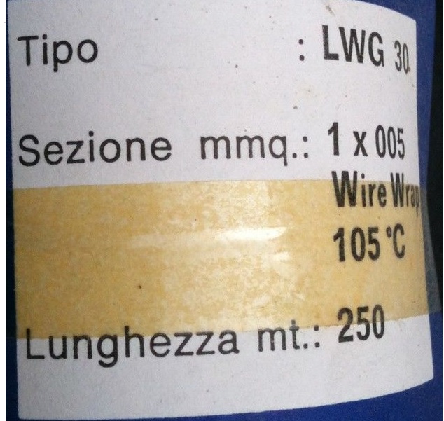

    per curiosità lwg e di tipo solido ? perché a me e capitato di comprare un aeg dalla spagna ma alla interno non e solido ma a filamenti
    Si quello che o comprato e solido.

    e come faccio a capire se e a filamenti o solid

    [QUOTE=Demon;231490]e come faccio a capire se e a filamenti o solid
    Se ti può aiutare ti mando la foto dell'etichetta di quello che o comprato io. Comprato su Ebay a 14,99 + 9,00 di spese.
    Non sono sicuro ma la sigla 1 x 005 dovrebbe stare per 1 che e un filo e 005 il diametro del filo, e vedendo questa sigla dovrebbe essere a filo solido e non a filamenti, pero come dicevo non sono sicuro, se ai ancora la sigla del tuo prova a vedere se corrisponde o e diversa, oppure capire se e made in cina con stessa sigla cambia o no.
    Vado a recuperare l'etichetta e ti dico se ce iil marchio CЄ normale o quello della Cina, sull'ordine non mi specifica da dove arriva.
