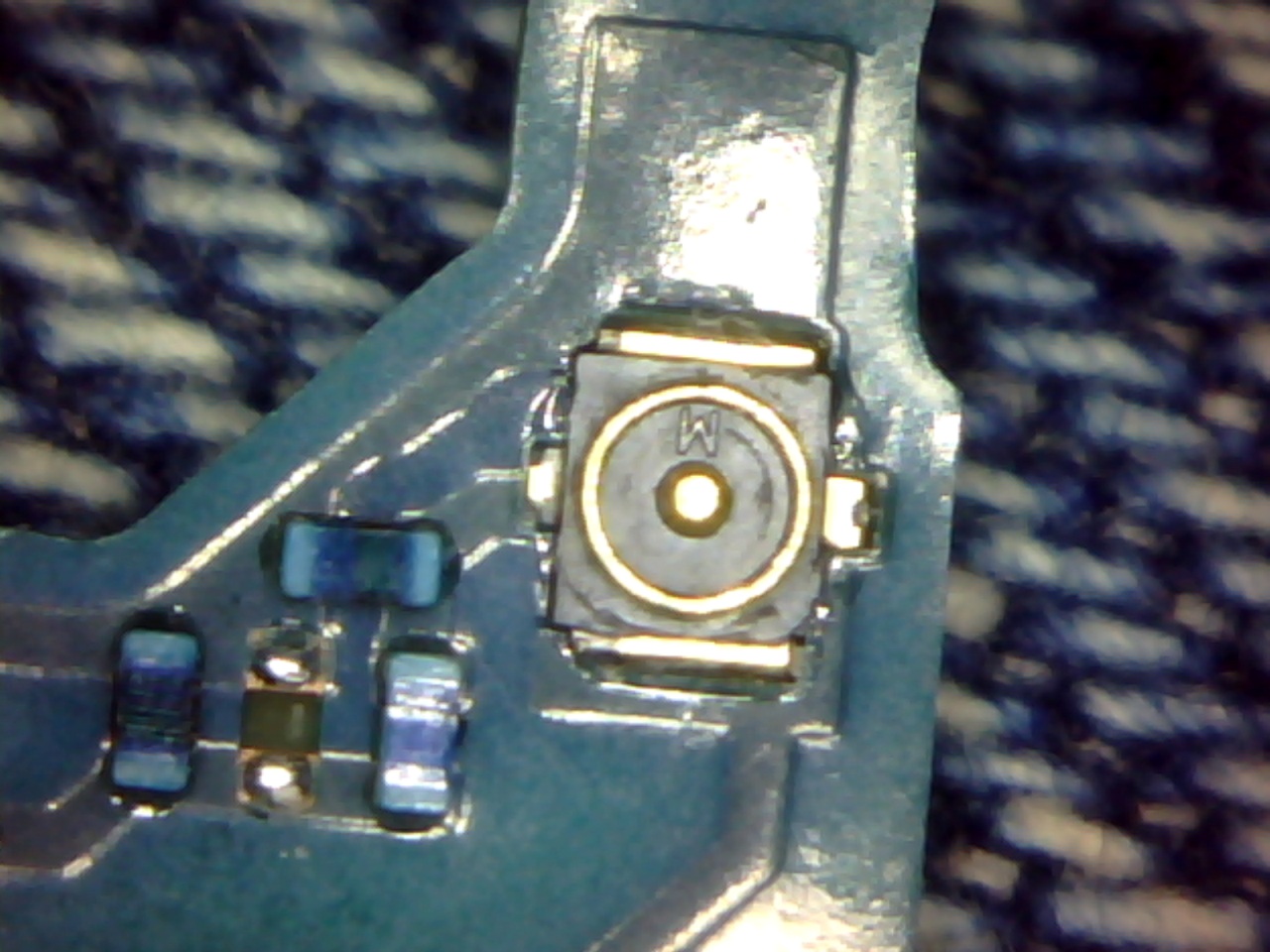

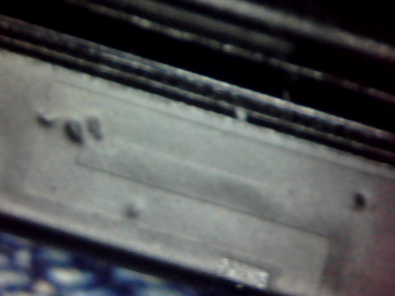

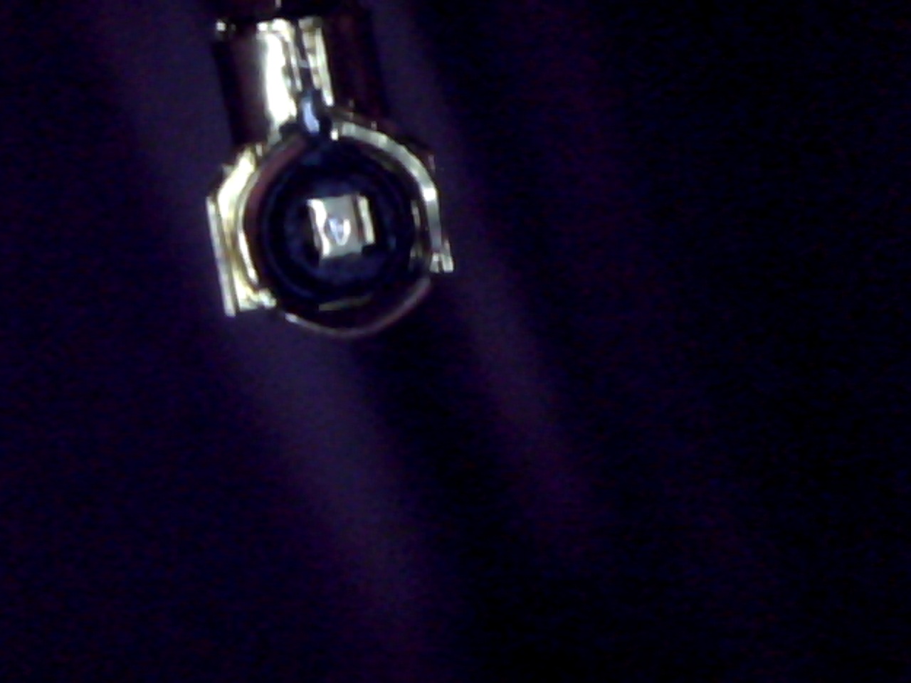

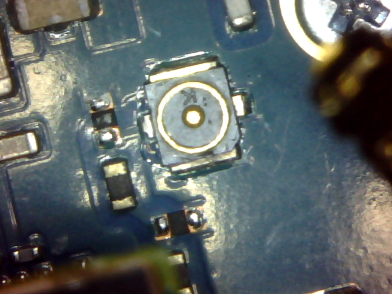

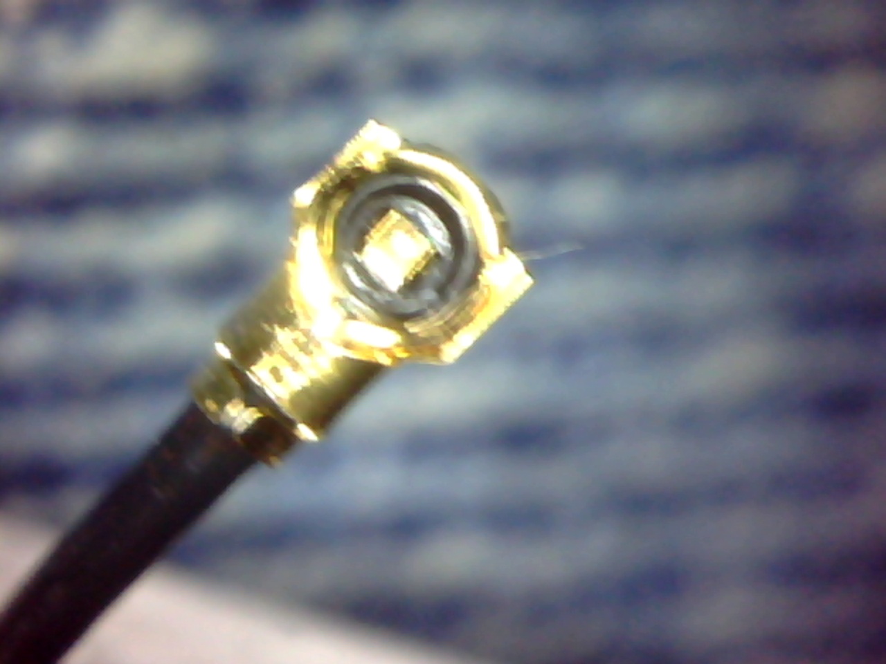

    Ho fatto alcune e foto e mi sono accorto di una cosa che secondo me potrebbe essere il problema..l'ultima foto è del'antenna inferiore e nell'adesivo che contiene i circuiti dell'antenna ho visto delle ammaccature cho forse ho fatto con il cacciavite mentre alzavo il modulo dell'antenna..secondo me il problema stà lì

    Sulla scheda madre non vedo componenti saltati quindi anche secondo me il danno è sull'antenna...

    l'antenna sembra "ammaccata" ma integra
    cmq è facile verificare saldaci sulla piastra un pezzo difilo di 3,5 cm circa sul piedino del connettore che fa capo al contatto centrale dello stesso, prova se il problema è nell'antenna così dovrebbe prendere quel tanto che pasta per capirci qualcosa....

    Sei un grande!! ho collegato un filo ai piedini della scheda verde dove è collegato il cavetto dell'antenna ho fatto la ricerca di rete e ha trovato gli operatori e quando il filo toccava bene c'era anche una tacca di segnale...quindi il guasto è l'antenna di sotto che ho già ordinato...nella foto non si vede ma le ammaccature sono andate a fondo ed hanno compromesso qualcosa di sicuro

    Alla fine il problema non era il modulo dell'antenna ma il cavetto nero..facendo delle prove mi è rimasto uno dei due spinotti ai capi del cavo tra le mani...sostituito il cavetto ed è tornato a funzionare...grazie a tutti per i suggerimenti
