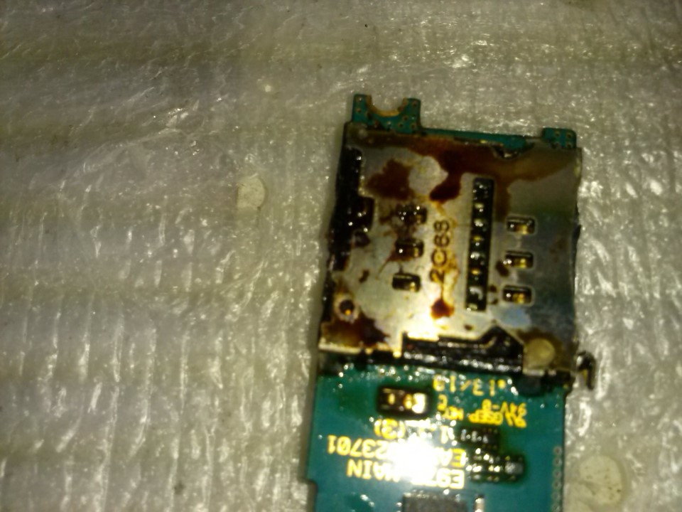

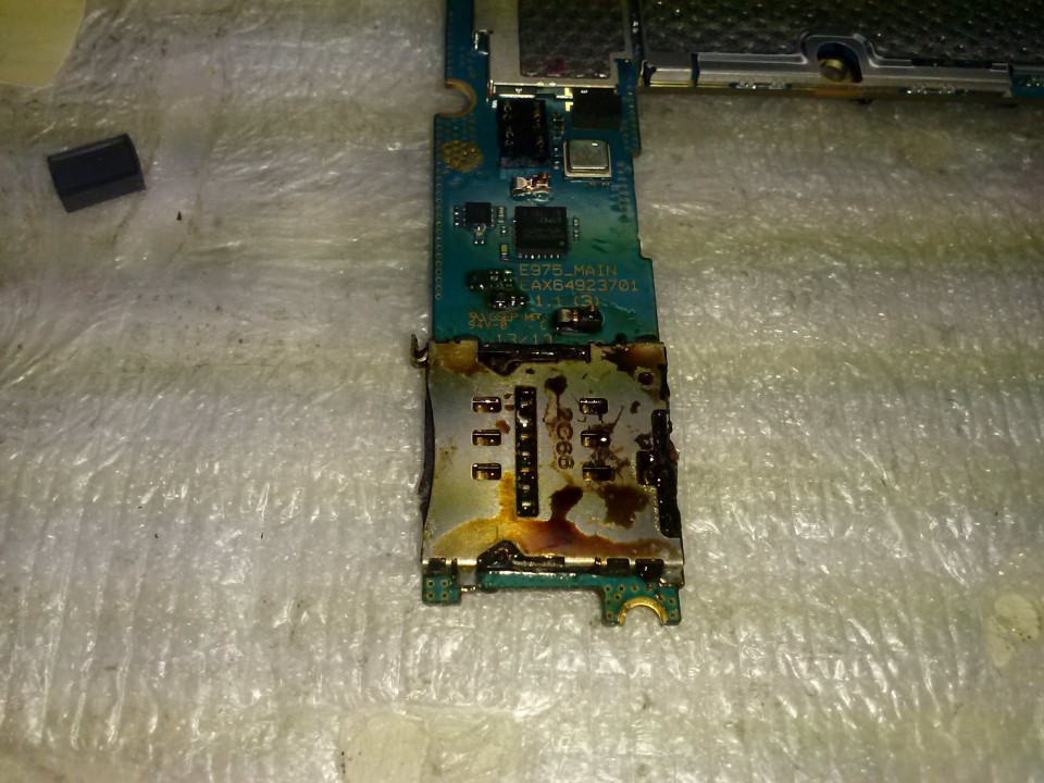

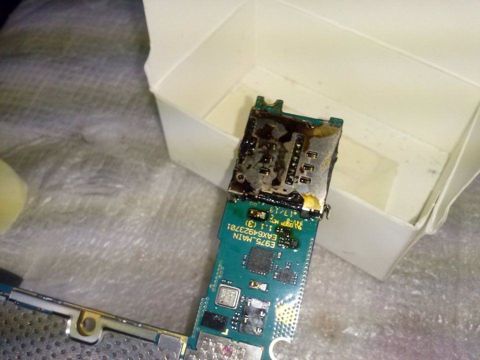

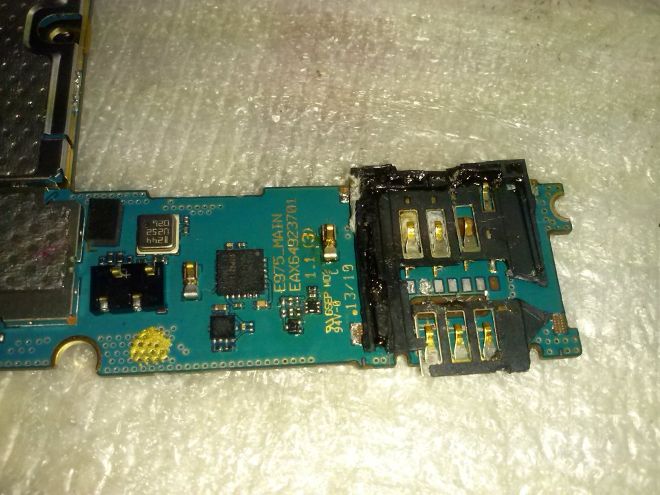

    mi hanno portato un telefonino su cui cambiare il lettore sim ,volevano la scheda con adattatore ed hanno spezzato dei piedini, hanno provato già una riparazione(un centro "superspecializzato" per cellulari) dopo 2 mesi hanno restituito il cell con lo stesso difetto ed in queste condizioni:
    Nome: CAM00218 (Custom).jpg
Visite: 106
Dimensione: 193.7 KB
    Nome: CAM00219 (Custom).jpg
Visite: 96
Dimensione: 136.7 KB
    Nome: CAM00220 (Custom).jpg
Visite: 115
Dimensione: 164.3 KB

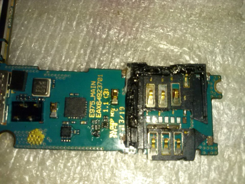

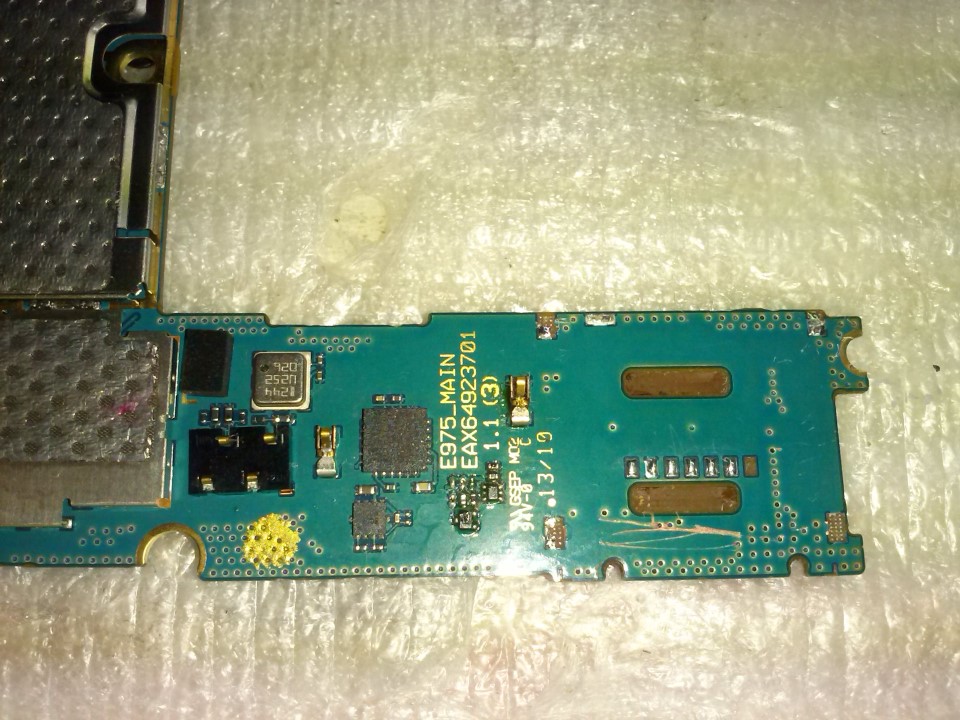

    la scheda pulita:
    Nome: CAM00223 (Custom).jpg
Visite: 96
Dimensione: 188.6 KB

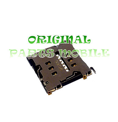

    ora non avendo mai avuto altre esperenzienze su cellulari(sto facendo un piacere ad un amico) mi chiedevo come va risaldato il pezzo di ricambio(infrarossi/aria calda etc):

    e soprattutto il pad che manca come lo ripristino? ammesso che si possa fare !!!

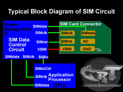

    il pin mancante a quale corrisponde?

    Nome: CAM00228 (Custom).jpg
Visite: 80
Dimensione: 213.9 KB
    il primo a sinistra è simclock, a seguire simdata,simreset,nc,vsim.gnd
    Nome: CAM00230 (Custom).jpg
Visite: 82
Dimensione: 203.3 KB
    pulendo con la treccia il sim data fa corto con la massa
    ita
    924
    aspetta, considerando che all'interno va una microsim con un adattatore , non sono sicuro che ho dato il giusto nome ai pin!!!
