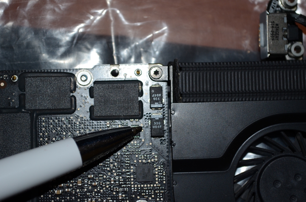

    1)In questa prima foto solo il componente indicato con la penna il tester segnala il corto

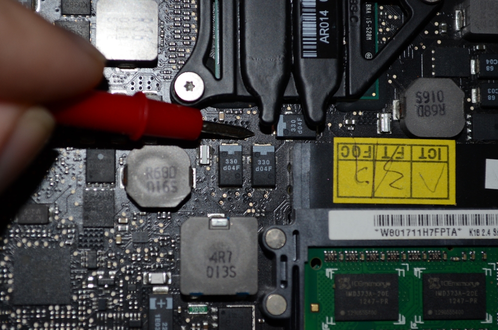

    2)Nella seconda foto tutti e 2 i componenti risultano in corto

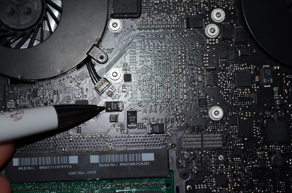

    3)Anche questi due risultano in corto

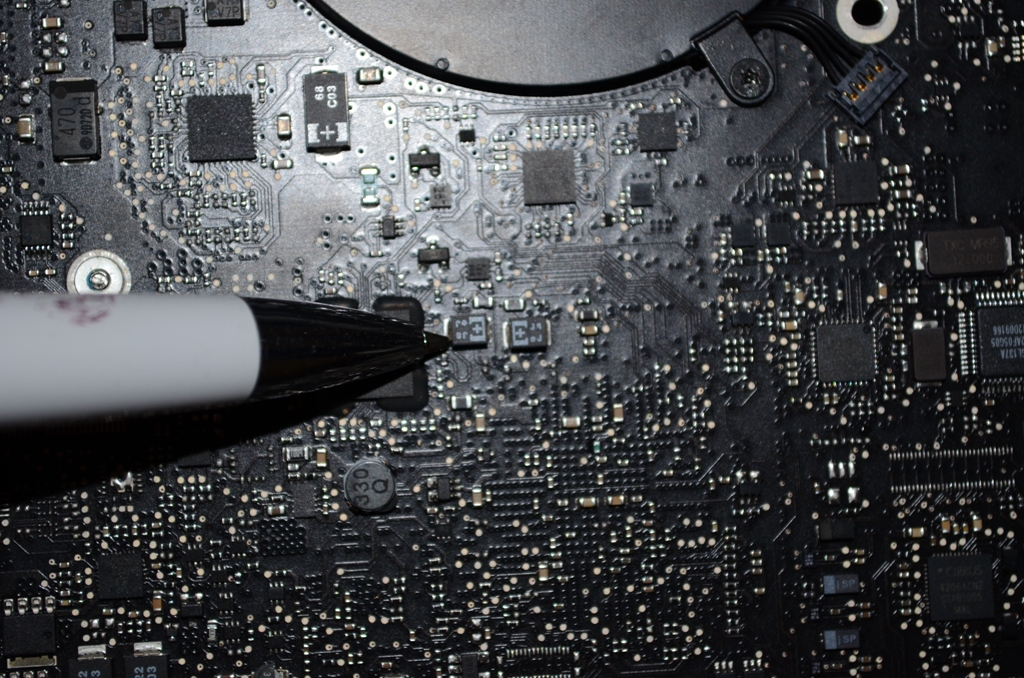

    4)Anche questi ultimi 3 risultano essere in corto

    Le mie sono solo supposizioni forse c'è un componente che crea fastidio a tutti non credo che tutti questi componenti siano guasti.
    Aspetto l'aiuto di qualcuno che ne capisca più di me.
    Ultima modifica di Modesto1993; 10-01-14 alle 02: 57
    Prova a invertire i puntali. Sono diodi dovrebbero suonare solo da un lato
