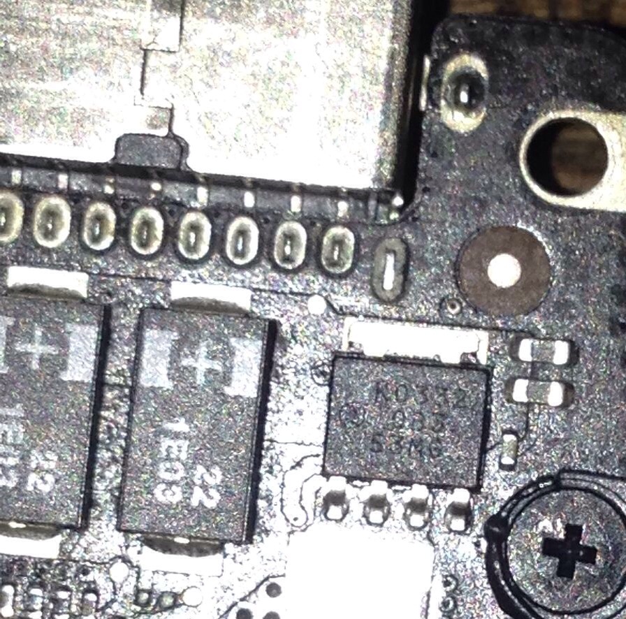

Vi aggiorno sulla prova che ho fatto, ho dissaldato un mosfet dalla scheda madre, adesso il corto lo da ogni millesimo di secondo ed in più adesso la luce verde si accende.
Questo mosfet segnala a massa 3 dei 4 pin che ha.
Quindi il corto se prima durava 2/3 secondi forse il tempo che il mosfet si chiudeva ora dura veramente pochissimo e la luce verde dell'alimentatore resta accesa e si spegne in un tempo brevissimo quasi invisibile.
Segnalo anche che una volta staccato l'alimentatore il corto dura per 1 secondo poi il tester non lo segnala più...
Datemi qualche consiglio su come posso procedere perché non so più cosa provare...
Quello che segnali accade per esempio quando provi componenti su scheda che hanno in parallelo qualche condensatore elettrolitico...il fatto che il tester ti da continuità per un secondo e poi non te ne da più mi sembra il normale funzionamento di un elettrolitico che man mano che viene caricato dalla tensione presente sui puntali aumenta la sua resistenza...per provare questi componenti devi dissaldarli OBBLIGATORIAMENTE per avere un test affidabile,se non sai come provare un mosfet,sempre che lo sia...c'è anche la guida in questa sezione in rilievo,se la segui alla lettera e i conti non tornano sostituisci il componente.

Questo è il componente tale e quale a quello che ho dissaldato...
Su 3 dei 4 pin che ha il tester fischiava...
Ma su questi 3 pin ti dà continuità in base a cosa???GND,gate/drain/source???
Quello che sta dietro che è lungo nella guida viene chiamato source
Quello diciamo che mediamente è il source!Ogni mosfet può variare la posizione dei piedini...bisognerebbe trovare il datasheet del componente che purtroppo non trovo...Comunque non hai ancora spiegato dove trovi continuità,dove li posizioni i puntali???
Il puntale nero sul source e quello rosso sui 4 piedini di cui 3 su 4 mi segnala continuità con un valore basso che domani scrivo se può essere d'aiuto.
Altra cosa che avevo notato e che quando davo l'alimentazione (da componente saldato) tutti è 4 i pin mi segnavano continuità con il puntale nero sulla porta usb
