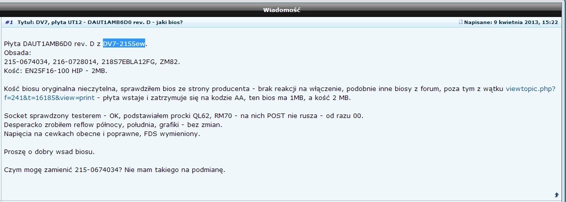

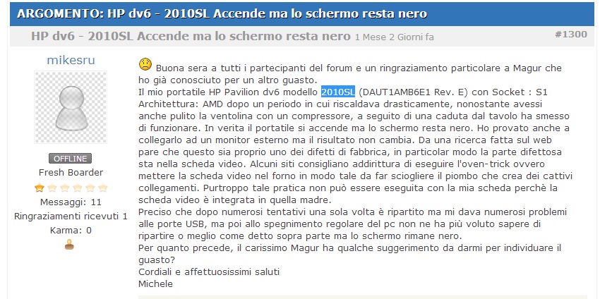

    Posto anche due screenshot di discussioni in cui abbiamo un notebook che monta scheda madre DAUT1AMB6E1 REV:E e processore S1G3, mentre un altro con scheda DAUT1AMB6D0 REV: D e processore S1G2.
    Nome: 2010sl.jpg
Visite: 115
Dimensione: 169.5 KB
    Il primo è un dv6 2010sl che secondo le specifiche monta processore Athlon M300 (che è un processore S1G3).
    Nome: dv7 2115ew.jpg
Visite: 104
Dimensione: 101.0 KB
    Il secondo è un dv7 2155ew che secondo le specifiche monta un processore Turion ZM-82 (che è un processore S1G2).
    Quindi Pocoyo è stato il venditore che ti ha dato una scheda madre non adatta al tuo notebook e con caratteristiche diverse a quelle che tu hai ordinato.
