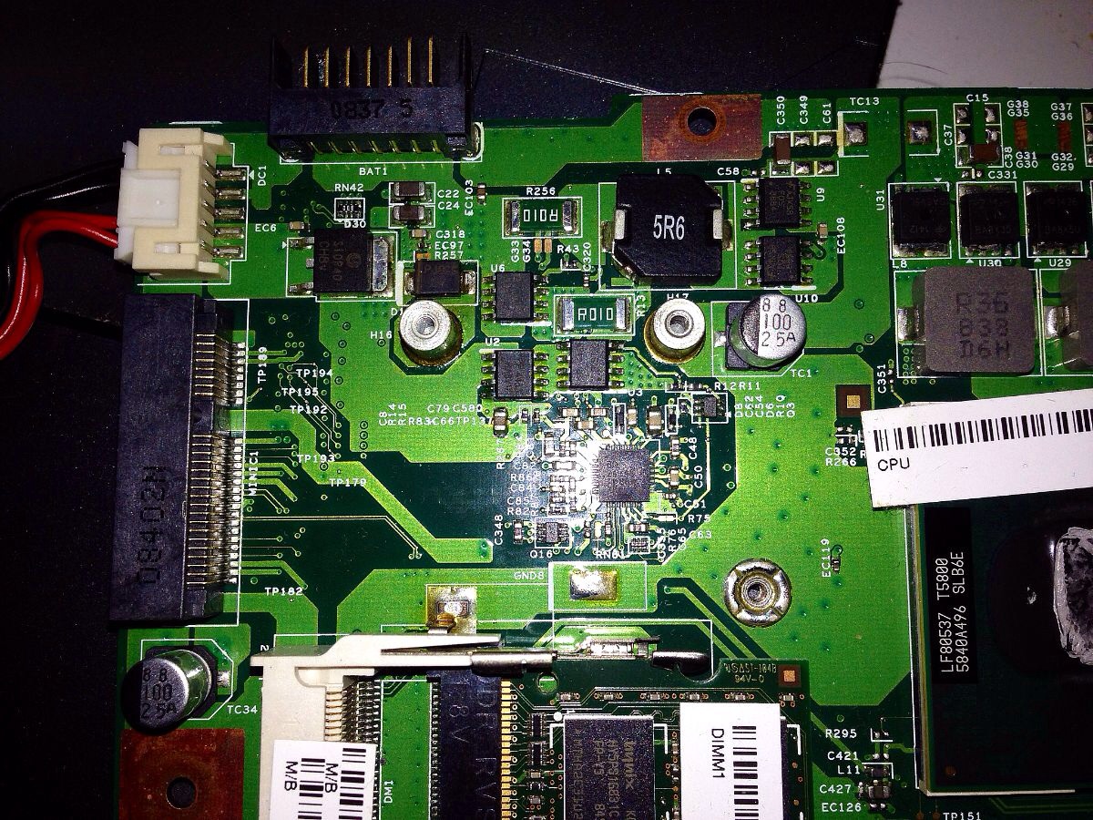

    Questa è l'immagine della scheda madre in prossimità del connettore se serve altro fatemi sapere
    337
    probabilmente hai il diodo , quello sotto la serigrafia r257 in foto, in corto circuito, rimuovilo e vedi se il pc parte

    Forse intendevi il D1 perché il componente r257 non è saldato.
    Comunque si il D1 è in corto dove posso trovarlo?
    337
    ti ho dato istruzioni precise, il diodo che appare sotto la serigrafia r257. non stavo parlando di r 257.
    lo hai staccato? e' in corto? se si il pc adesso deve funzionare.
    puoi anche non metterlo, ma perdi la protezione contro le inversioni di polarita', ma ai fini del funzionamento della scheda non e' necessario
    puoi sostituirlo con qualunque diodo tipo 1n 4148 oppure 1n4007, oppure non metterci nulla

    Ok funziona, per quanto riguarda il diodo voglio metterlo se non sbaglio ho la scheda di un videoregistratore con dei diodi sopra vedo se fa uno di quelli poiché ora non so dove reperirli.

    Salve, anch' io sto cercando di risolvere il problema al 5735z di mio fratello, che il tecnico glie lo ha reso dicendo che bisogna cambiare la scheda madre perchè il computer non accende più.
    Io ho provato e si è acceso dopo aver tolto la batteria e schiacciato il pulsante di accensione per circa un minuto, ma a volte non parte comunque. Preciso che l' ho usato senza Hdisk, con chiavetta USB con installata una versione di Lubuntu, in quanto mio fratello ha conservato l' HD per recuperarlo e non lo ha trovato subito per darmelo, poi lo ha ritrovato. Leggendo questo vostro post ho pensato che probabilmente questo che ho io ha lo stesso problema, cioè il diodo sotto la scritta R 257 in corto. In questi giorno tolgo il coperchio del notebook e provo a togliere il diodo...che forse non ho capito bene quale sia, o meglio, se è sotto quella scritta dovrebbe essere quel componente nero rettangolare abbastanza grande. Non sono un tecnico e si vede, ma qualche volta ho riparato delle cose, magari a fortuna, e comunque mi piace mettere in funzione delle cose invece di buttarle, condivido in pieno quello che dice Luca70.
    Vi farò sapere se avrò risolto, e grazie per eventuali risposte con il parere di Luca.
