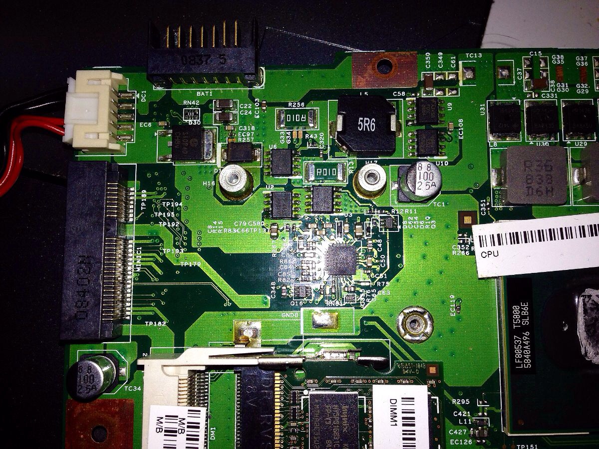

Smonto il portatile e con il tester in funzione cicalino verifico che positivo e negativo arrivano sulla scheda madre. Entrambi arrivano correttamente. Infine ho provato a collegare l'alimentatore è ho visto che a vuoto misura 19V attaccato misura 0V così ho capito che una volta alimentata la scheda madre va in corto.
A breve posto una foto in prossimità del connettore di alimentazione.
