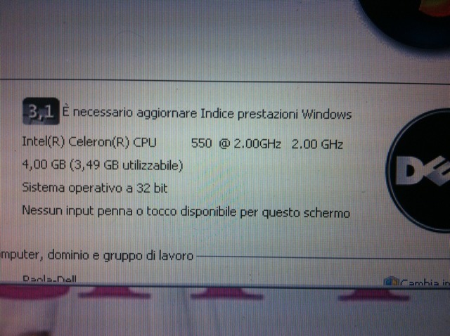

    fabiuz_78
    Hp 550 schermo nero e 1 iLed
    Provata la cpu celeron sul Dell
    Nome: ImageUploadedByTapatalk1385995671.984452.jpg
Visite: 134
Dimensione: 84.7 KB
    Sono al quanto confuso. Le RAM non sono, senza hdd ne DVD sempre 1 led e schermo nero.
    Se levo le RAM non bippa.

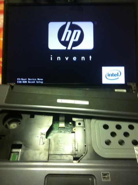

    fabiuz_78
    Nome: ImageUploadedByTapatalk1386000646.464027.jpg
Visite: 155
Dimensione: 62.5 KB
    Nov 2013
    45
    La vecchia batteria era scarica?
    Tienilo sotto test, ed eventualmente riprogramma il bios...

    Il problema si è ripresentato con batteria nuova.
    337
    e lo sapevo, infatti come ho scritto, la tensione rtc viene generata sia dalla batteria che dalla 3 volt di sistema.
    premi forte sul chip intel 965, se la scheda riprende a funzionare con entrambi gli slot, devi fare un reballing al 965
