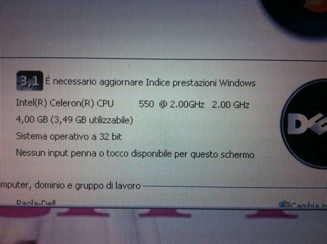

Provata la cpu celeron sul Dell
Allegato 14565

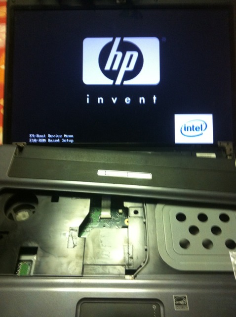

Hp 550 schermo nero e 1 iLed
Allegato 14573
