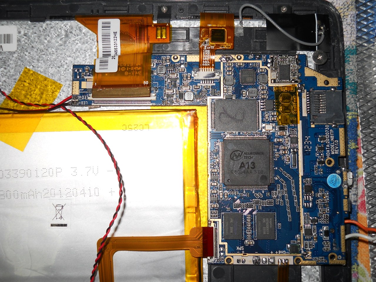

    Ho due tablet che avevano problemi con la porta mini usb le ho sotituite però quando li collego al pc mi esce il messaggio "dispositivo usb non riconosciuto"...ho visto che tutti e due hanno un piccolo quarzo crystal potrebbe essere quello il problema? come lo misuto e come faccio a sapere il valore?

    ma il valore come faccio saperlo? attorno non c'è scritto niente..provo a staccarlo magari è scritto sotto ma non credo..provo con un un 12mhz che dici?

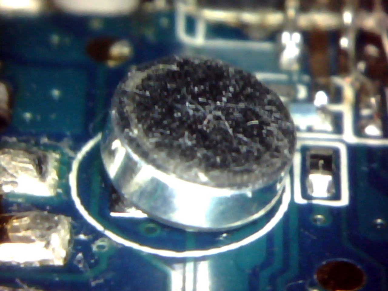

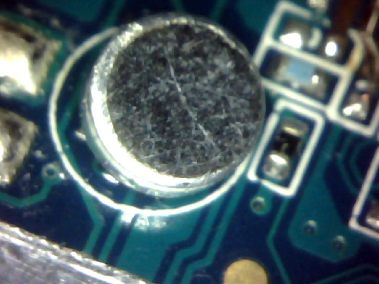

    non c'è scritto proprio nulla??? fai una foto
    Mar 2013
    390
    non si vede nessuna sigla
    2,629
    a me quello sembra un microfono sinceramente
    Razorbacktrack and Pa0l0ne like this.
    Tra le nuvole
    1,198
    Confermi l'ipotesi del microfono...
    Mar 2013
    390
    si ragazzi vel o confermo anche io è il microfono..pensavo fosse quello perchè è proprio dietro la mini usb..gli unici due quarzi che vedo sono uno da 24.000mhz e l'altro da 34.768mhz ma si trovano ben distanti dalla usb

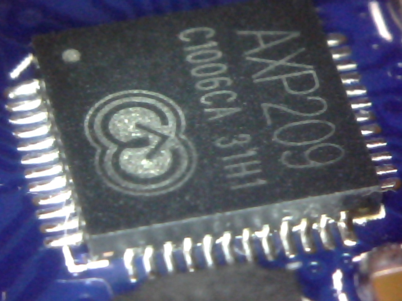

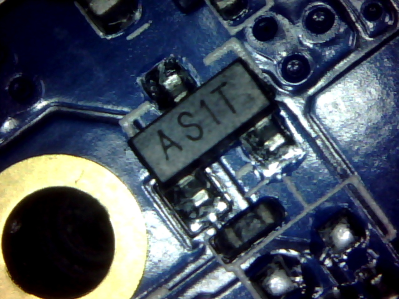

    Credo di aver fatto un bel casino..in pratica la mini usb che c'era sul tablet aveva l'inserimento del cavetto al contrario della nuova mini usb che avevo io...praticamente mentre era acceso ho inserito il cavo usb con i contatti positivi e si è spento e ora non vuole saperne di riaccendersi..ho rigirato la mini usb e le tensioni le ho un pò ovunque ma non si accende cosa può essere saltato? le uniche tensioni che non rilevo sono ai capi di quel cavo flat in alto centrale che ha un ic integrato sul cavo e perdo la tensione a partire da un componente che ha 3 pin e con la sigla AS1T che non sò cosa sia

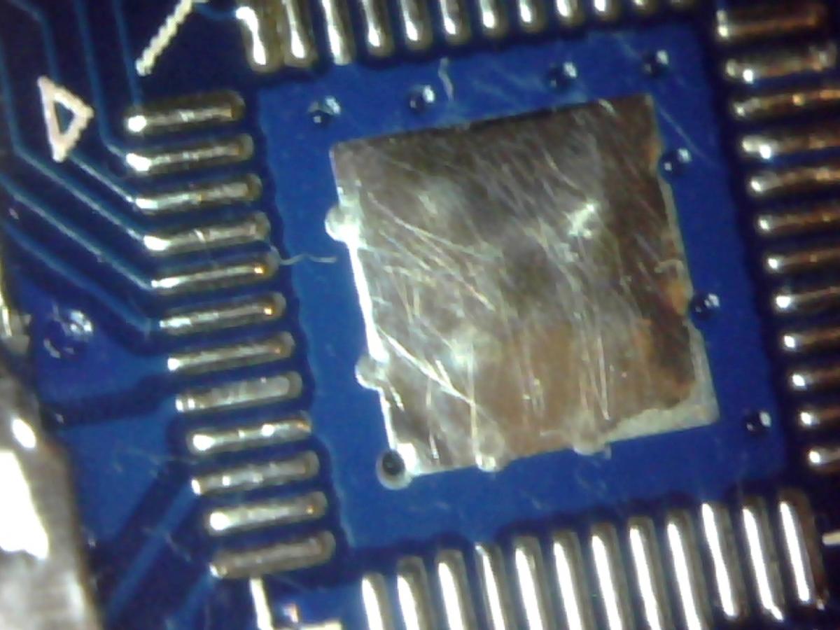

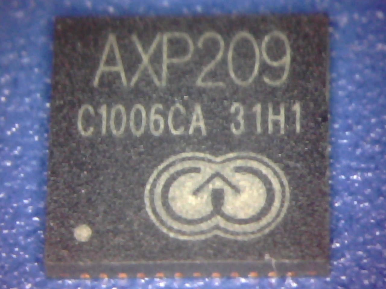

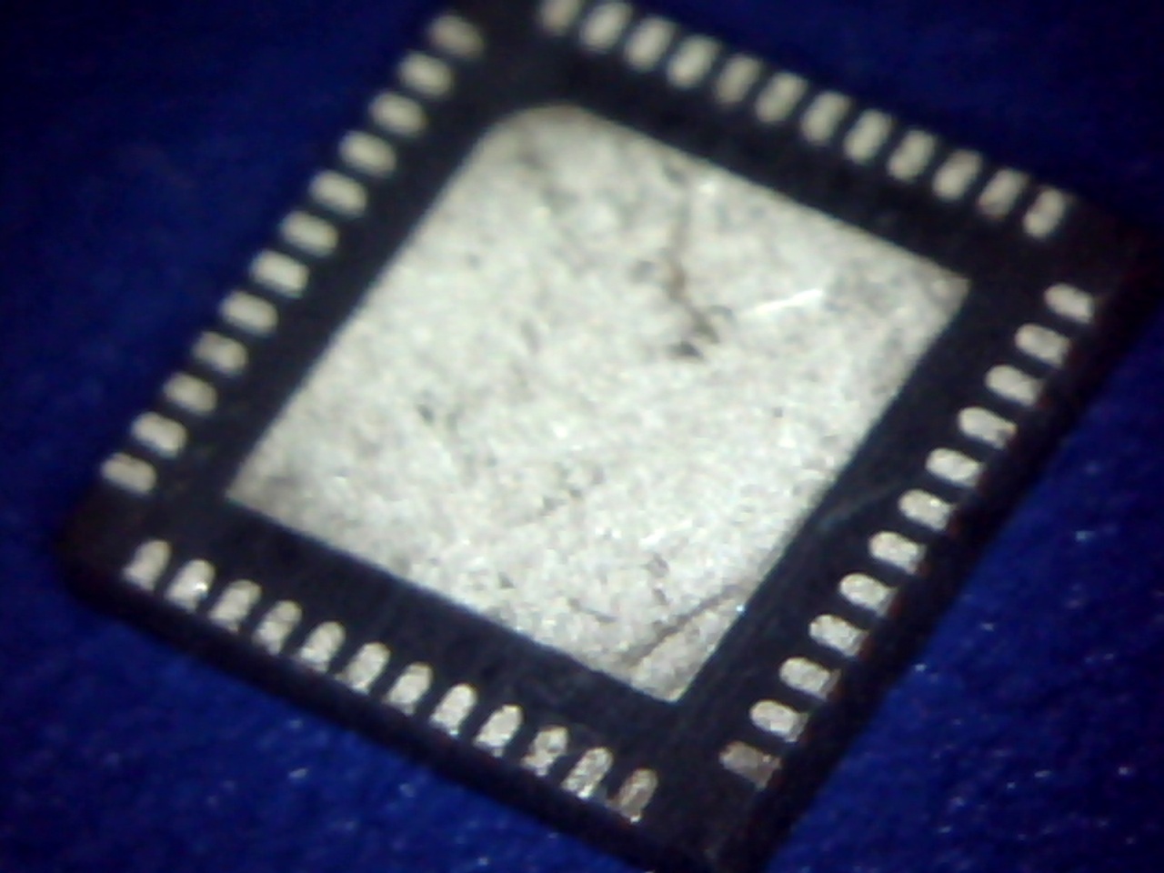

    nuovi aggiornamenti..il tablet è resuscitato dopo aver sostituito il QFN power management axp209..tutti i tablet cinesi montano questo integrato che gestisce tutta la corrente del tablet...ora devo ancora sistemare la microusb ma intanto il talblet è ripartito
    Problema usb Tablet-still0118.jpgProblema usb Tablet-still0119.jpgProblema usb Tablet-still0121.jpgProblema usb Tablet-still0122.jpgProblema usb Tablet-still0123.jpg
