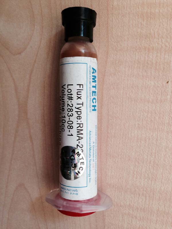

    Ecco il flussante!!! oggi è arrivato. come lo uso ? innanzitutto è buono per il tipo di operazione?
    6,765
    E' buono, e' buono! Ora fossi in te, visto che mi sembra di capire tu non l'abbia mai usato, farei pratica nelle stagnature prima di passare a staccare. Prova a ripassare dei punti di piccole componenti che poi proverai a staccare con l'ausilio della trecciola.
    Mi raccomando, usa una mascherina o quella roba scaldata te la respiri tutta e ti assicuro che è peggio della TARSU!
    Pa0l0ne likes this.
    6,765
    Ottimo consiglio quello di Zeruel85, lo avevo dato per scontato. Occhio! E' davvero roba tossica
