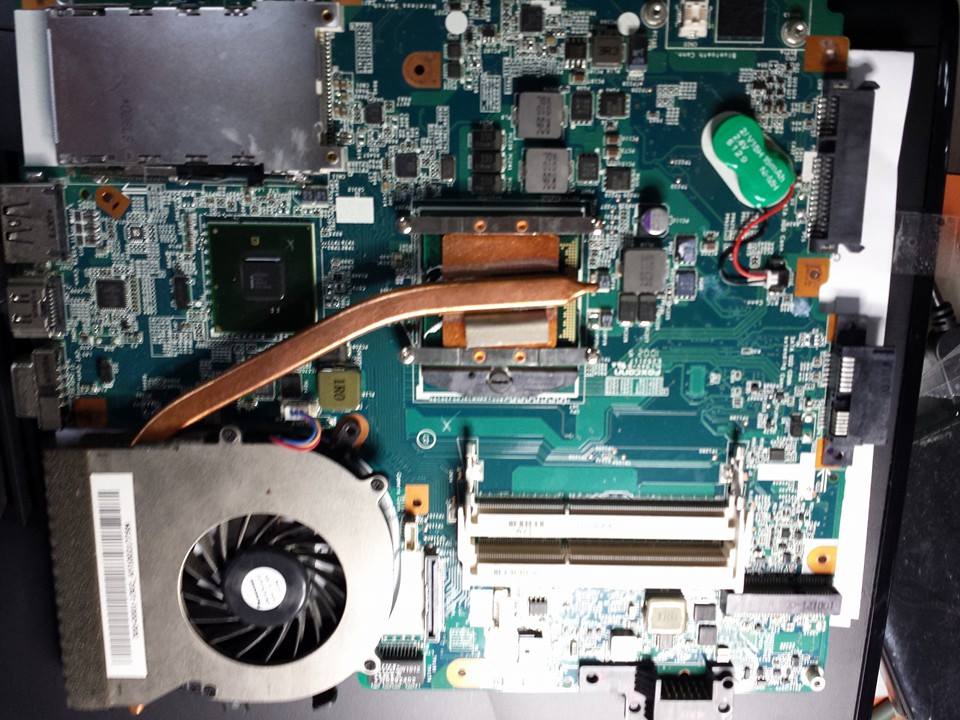

    Salerno
    1,434
    Nome: 1450168_10201402450435597_1375901993_n.jpg
Visite: 284
Dimensione: 111.1 KB
    questa è la piastra
    2,628
    fai un particolare della zona del connettore di alimentazione
