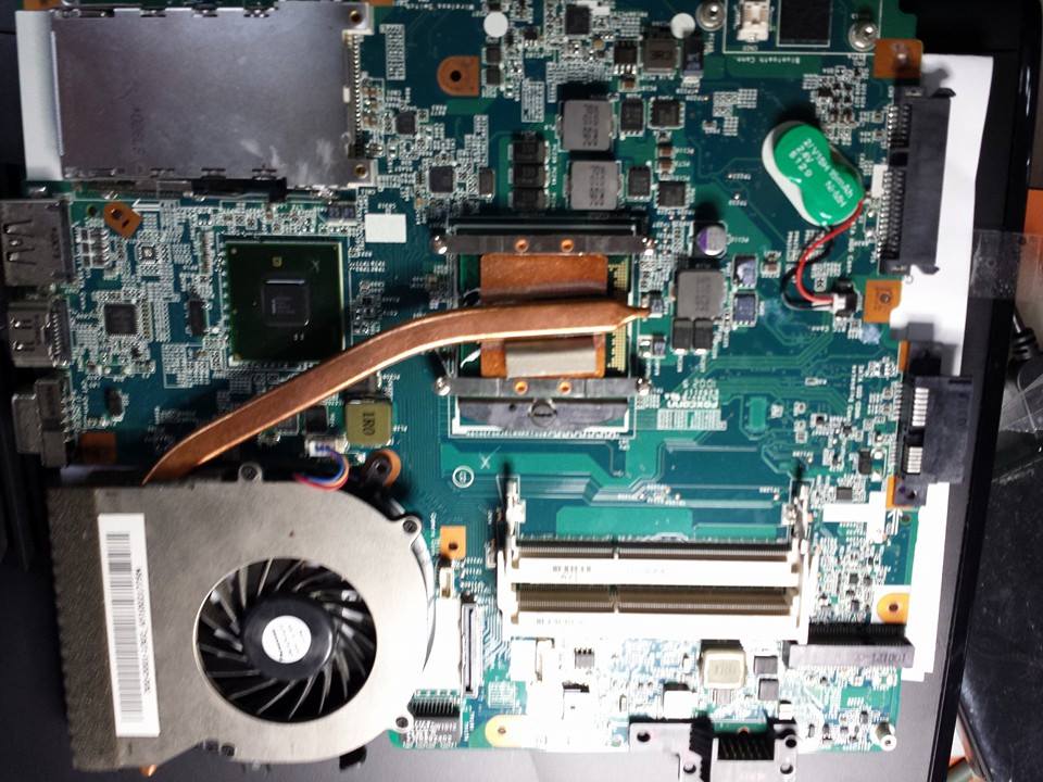

Allegato 14286
questa è la piastra
fai un particolare della zona del connettore di alimentazione

Ok quello e il modello del notebook.
Sulla scheda Madre, ci dovrebbe essere la sigla che inizia con MBX- E ci sono numeri
Ok intanto ti cerco lo schema con il modello che mi hai postato.
