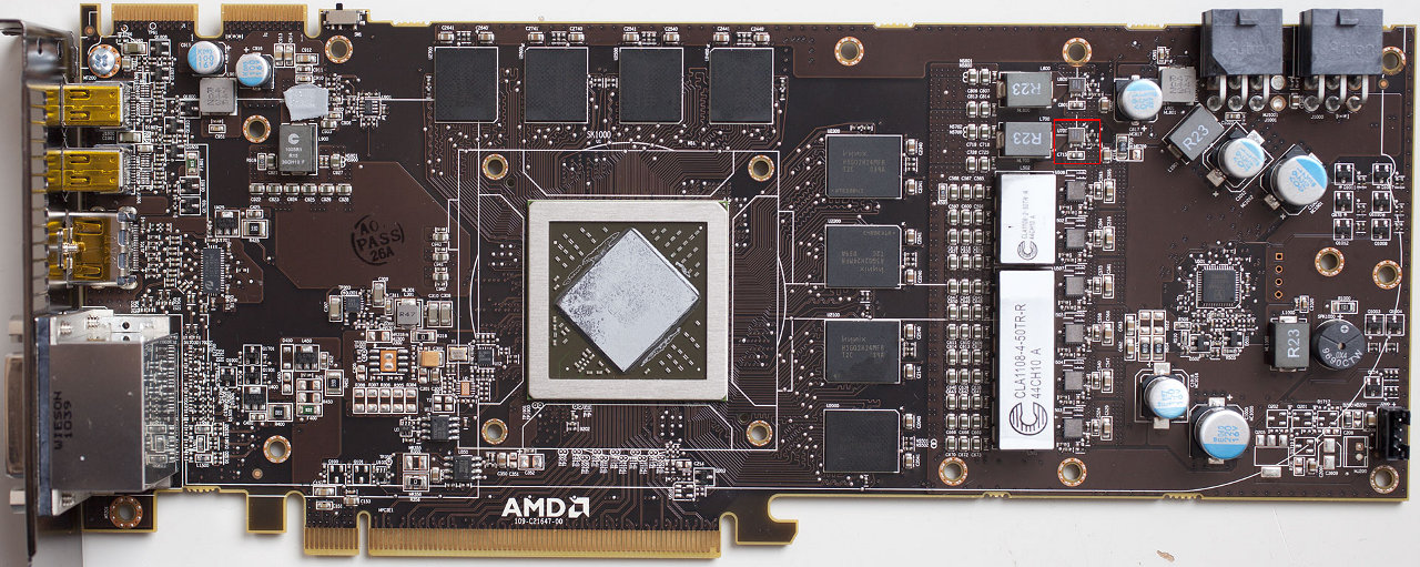

    Salve mi servirebbe sapere i valori del condesatore e della resistenza nel quadratino rosso.
    3,033
    a occhio mi sembrano un regolatore di tensione ed un condensatore. per il regolatore di tensione, puoi misurare quello accanto la vi e la vo, oppure cercarlo tramite la sigla, per il condensatore devi dissaldarlo e misurarlo

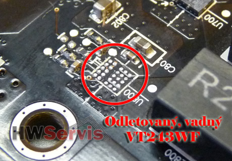

    questa immagine è più chiara, il bga è marcato vt243wf e da quello che vedo crea molti problemi in giro.
    A me è scoppiata la c801 e la resistenza tra la c801 e il chip volterra.
