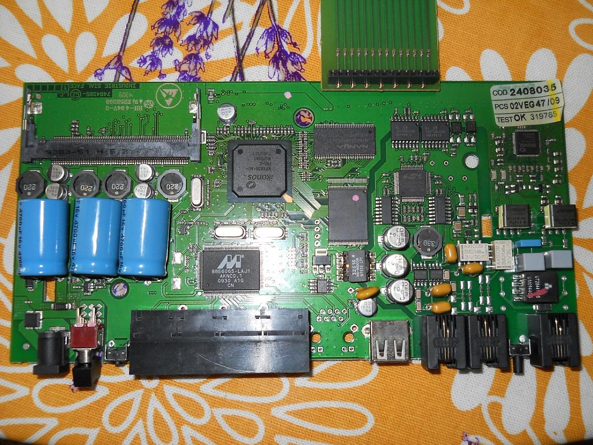

    Ho un router Alice che in seguito ad un fulmine non si accende più però a vedere la scheda non c'è niente di bruciacchiato...il Bga andato potrebbe provocare la non accensione del router? oppure è un problema di alimentazione?
    Nemmeno mi serve perchè ne ho altri però mi piacerebbe poterlo aggiustare

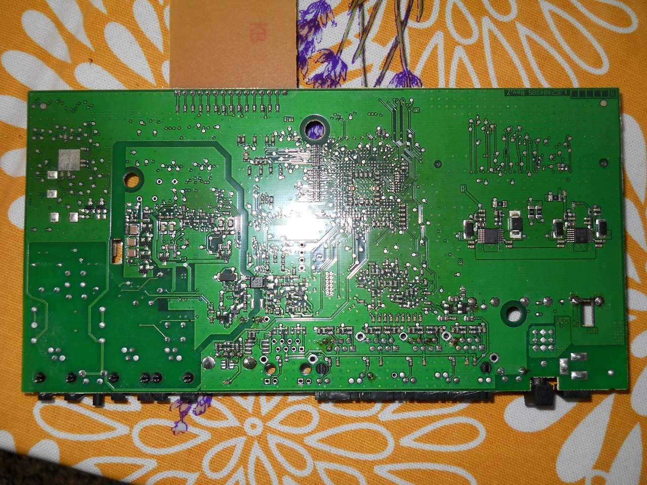

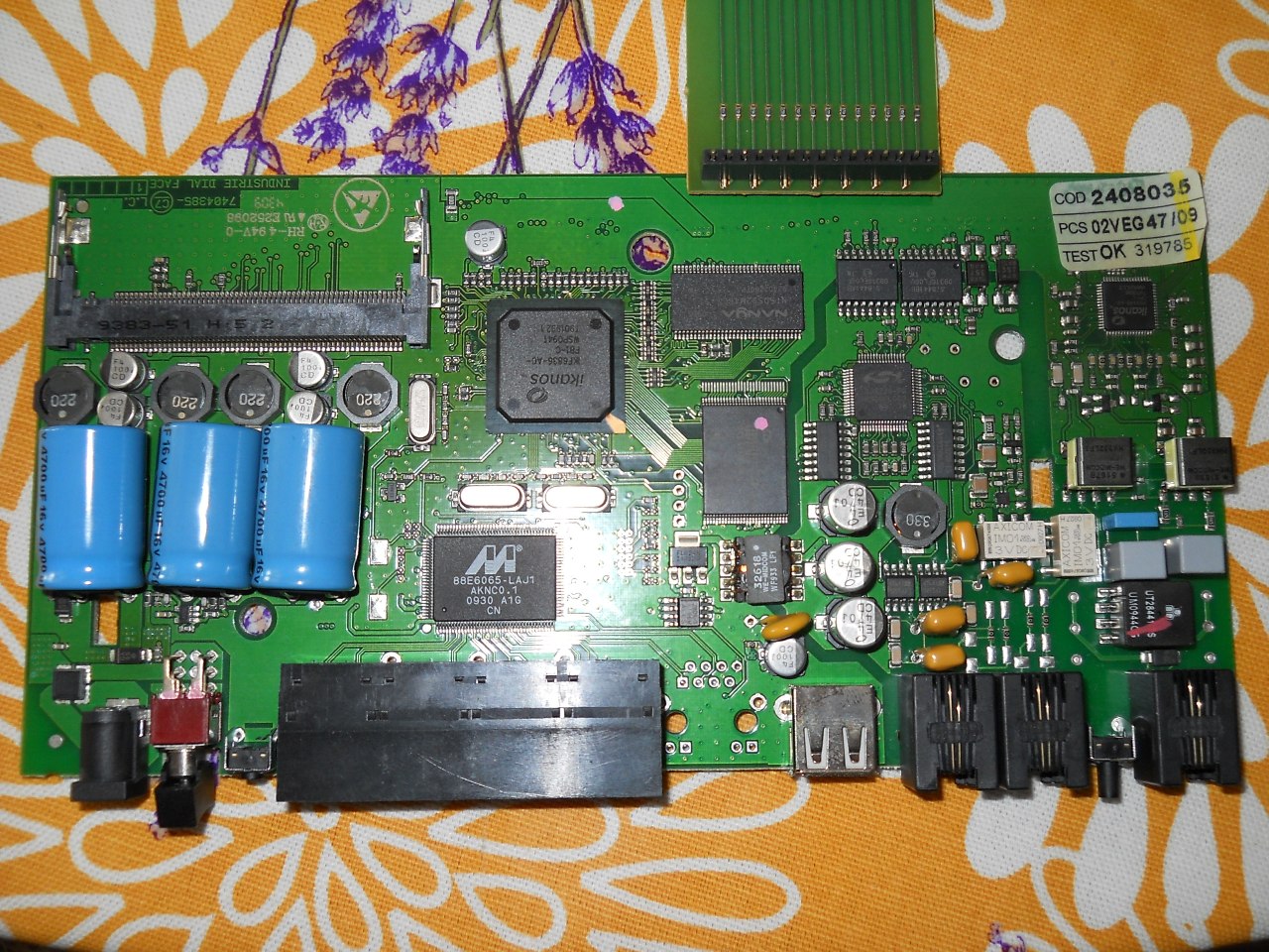

    si si ho provato un altro alimentatore e con il tester ho provato connettore e interruttore metto qualche foto

    Cambia i condensatori sull alimentazione....quelli blu per inciso.

    Quel quadrato nero dietro lo spinotto di alimentazione è un filtro, dovrebbe essere saltato, controlla la continuità
