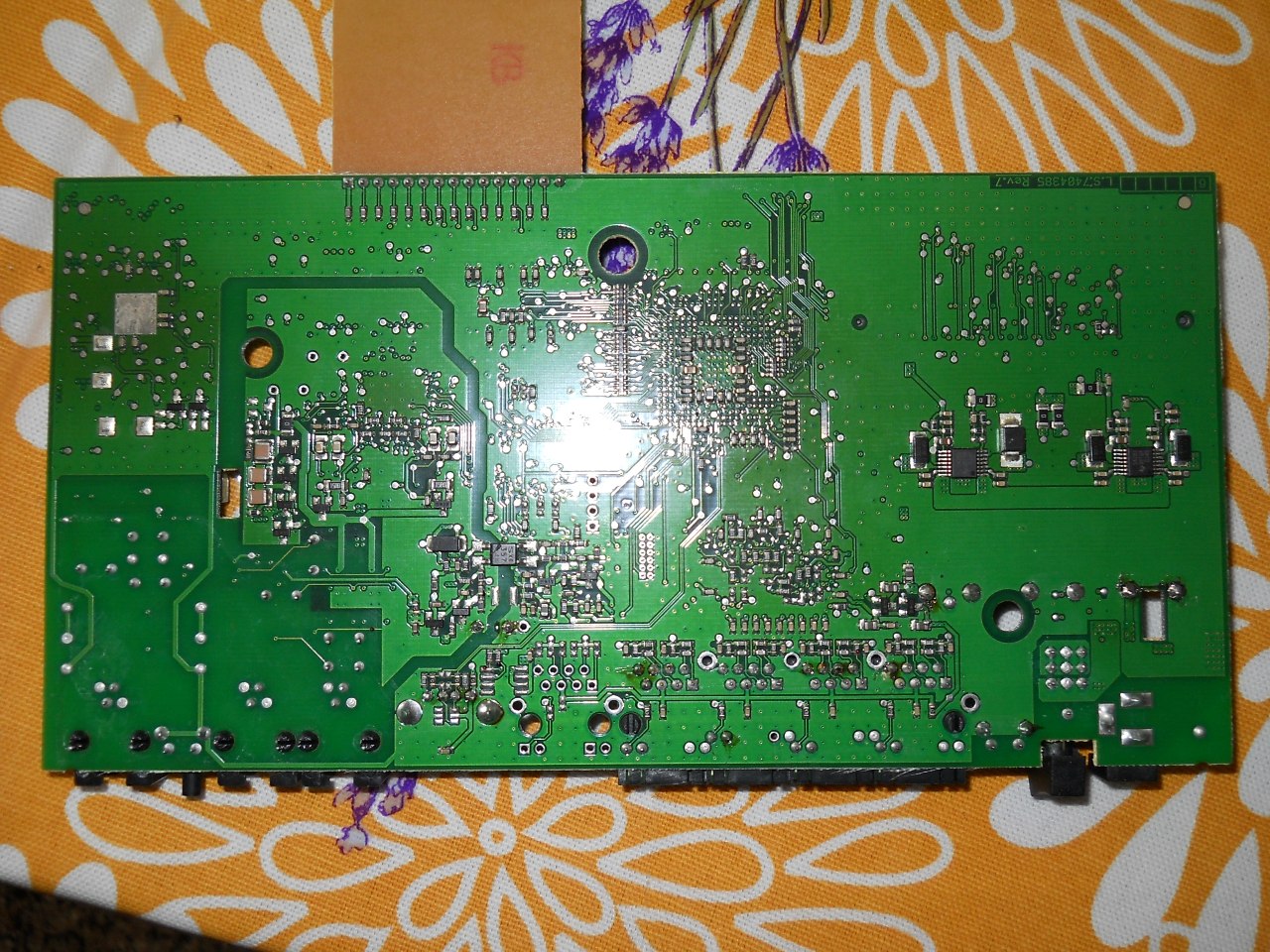

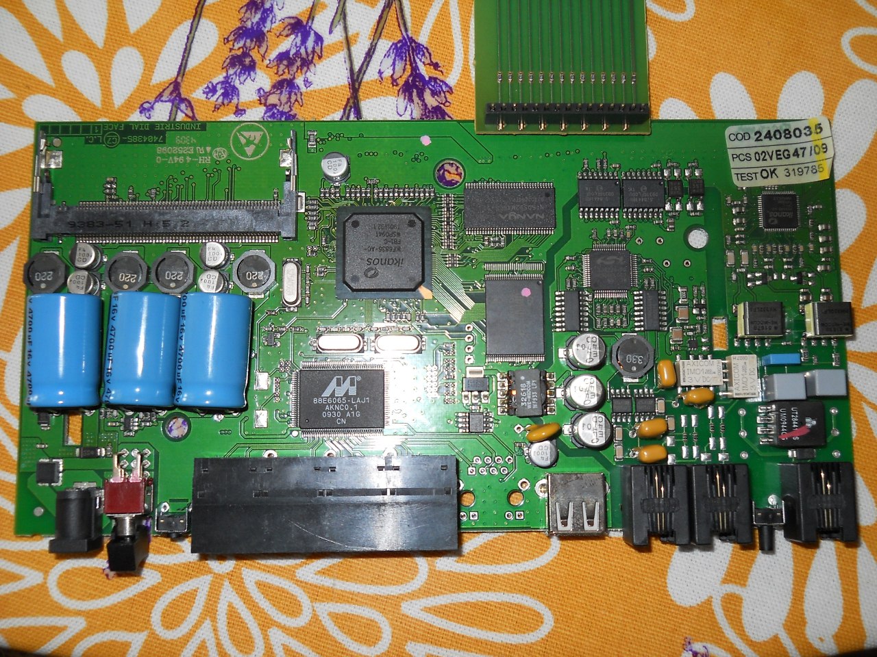

si si ho provato un altro alimentatore e con il tester ho provato connettore e interruttore metto qualche foto
Allegato 13369Allegato 13370
Cambia i condensatori sull alimentazione....quelli blu per inciso.
R: Aiuto Router Alice
Quel quadrato nero dietro lo spinotto di alimentazione è un filtro, dovrebbe essere saltato, controlla la continuità
