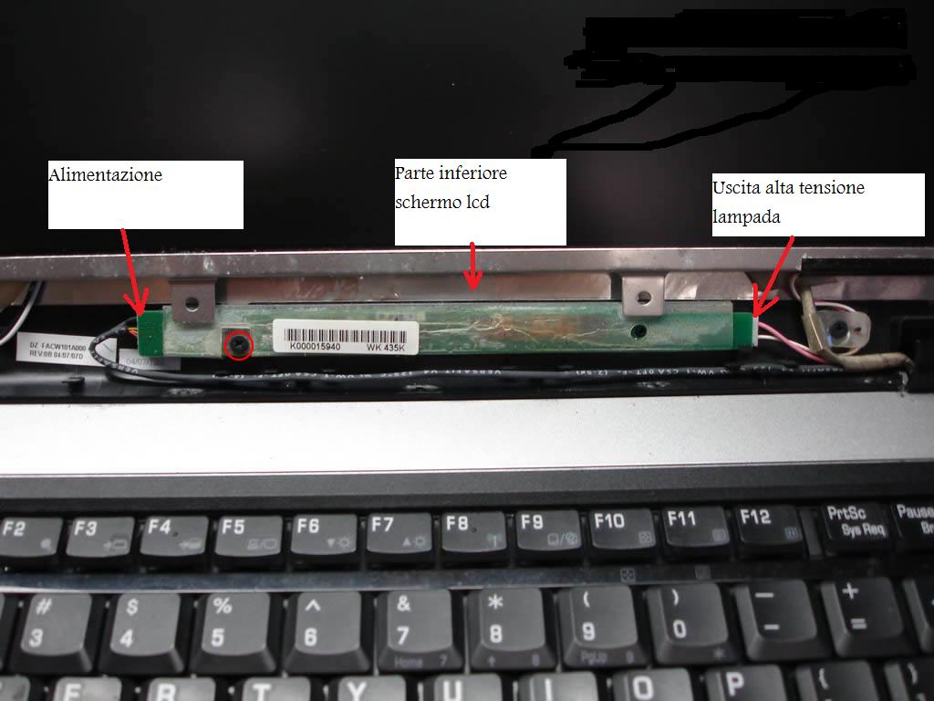

    Nome: LCD-inverter-remove-06.jpg
Visite: 86
Dimensione: 74.7 KB
    Ciao, se recuperi una lampada da un lcd rotto, anche di un televisore, l'attacco è uguale, fai prestissimo a fare la prova.
    A pc spento, colleghi il cavetto della lampada all'uscita destra dell'inverter, accendi il pc, se si accende normalmente devi cambiare la lampada dentro all'lcd, se non va dovrebbe essere l'inverter
    Ciao
