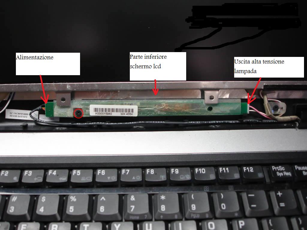

Esatto,ti conviene prima di tutto vedere se arriva tensione sull'inverter,con molta attenzione e preciso CON MOLTA ATTENZIONE verificare in caso di esito positivo del primo test ovviamente, se l'alta tensione esce dall'inverter stesso...
Ok grazie.vi darò il modello cosi mi aiutate a individuare l inverter.
E ' il primo pc che mi capita
R: Portatile con problema di illuminazione
grazie il pc è un dell latitudine d 610
come si chiamano queste lampade cosi la cerco.
quindi si trova nella parte dello schermo oppure dove c è la tastiera?
