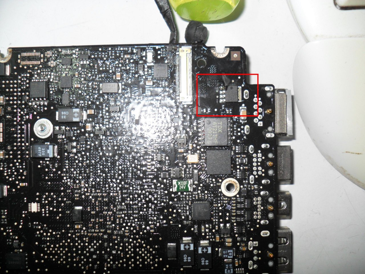

    Aiuto componente su mb-2013-09-07-183603.jpgCiao ragazzi !!
    Essendo ignorante di componentistica elettronica, non saprei cosa cercare.
    Come da titolo, chi mi aiuta a trovare il componente nella foto ?
    il componente è montato su una motherboard:
    MacBook Pro
    Modello A1278

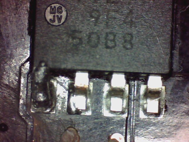

    Dovrebbero averci fatto cadere dell'acqua, ispezionando, per ora ho trovato solo questo con un piedino saltato.
    Vorrei sostituirlo e vedere cosa succede
    Ciao e grazie dell'aiuto

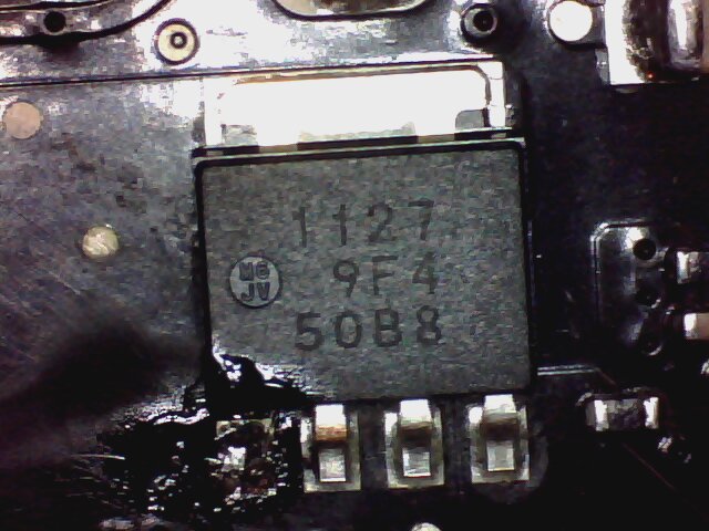

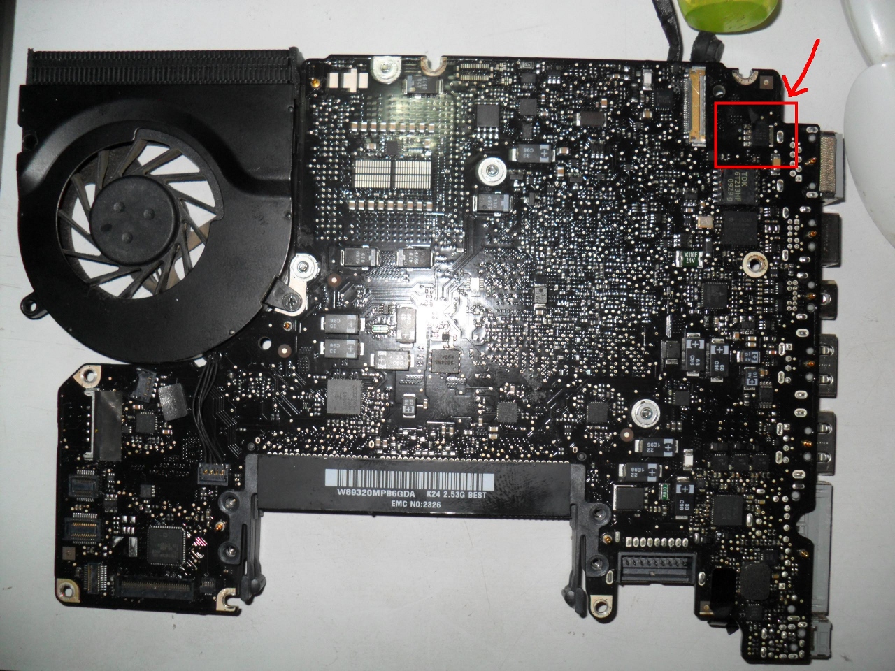

    La butto li dovresti fare una foto dell'intera scheda madre così da risalire grazie agli schemi però qualche informazione in più sul MacBook non farebbe male tipo l'anno e il codice del modello che se non erro inizia con la A seguito da 4 cifre ad esempio Axxxx
    Così credo che qualcuno potrebbe aiutarti.

    Bingo è lui

    secondo me puoi recuperarlo saldando una bella pallozza di stagno, vedo un pezzettino di piedino uscire, o con un pò di filo lo ricolleghi senza diventare matto, poi magari punti col tester sul pezzo di piedino e l'altro sulla pista e vedi se c'è continuità
    Regular Member L'avatar di cannealvento
    Viterbo
    267
    Provo a pulire e vedo se la pallozza se pò fa :-)

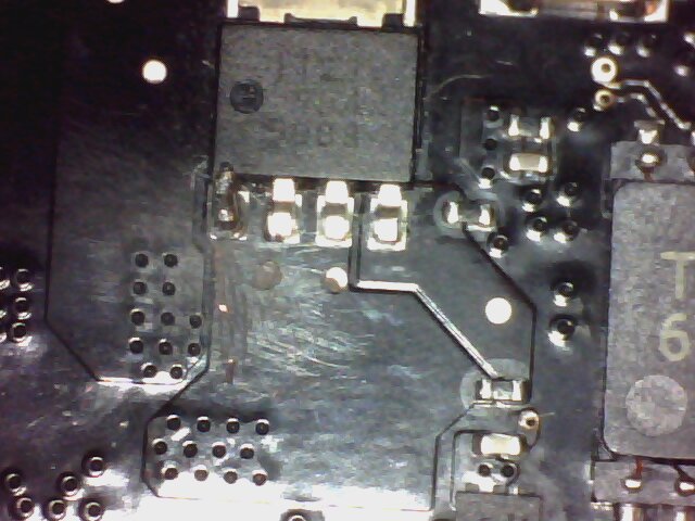

    Nada, con la pallozza non succede niente
    che sia saltato il componente?
    ma i pin 1/2/3 stanno sulla stessa piazzola ?
    Aiuto componente su mb-2013-09-08-003724.jpgAiuto componente su mb-2013-09-08-003256.jpg

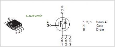

    Ho capito funziona così:Aiuto componente su mb-hat1127h-pinout-1-.jpg

    Che tensioni hai su source gate e drain?

    source:16,50
    gate: 16,37
    drain: 17,02
