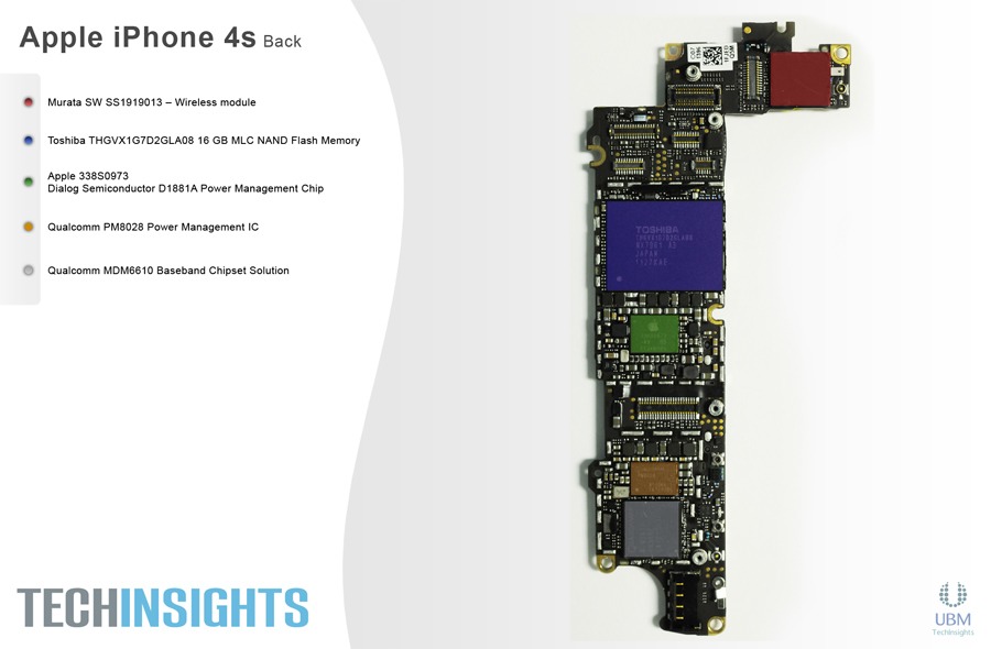

  14. #74
    VR
    1,699
    Resistenza da risaldare su scheda madre iphone 4S
    Ecco qui
    Resistenza da risaldare su scheda madre iphone 4S-imageuploadedbytapatalk1375353569.844319.jpg
    Resistenza da risaldare su scheda madre iphone 4S-imageuploadedbytapatalk1375353589.526925.jpg
    Ora sai i nomi e le posizioni
    pocoyo2 and Netkar like this.

    Grazie mille !! Spero i nomi corrispondano con quelli che ho postato !! Ma non credo sarà un problema visto che comunque potró cercarmi su internet con i nomi in foto ... Comunque , potresti darmi il link diretto di queste immagini perché su iphone non li visualizzo bene...

  20. #80
    337
    gli altri due componenti sono minuscoli, difficili vederli in quelle foto.
    qualche test si può fare per cercare di capire quale è il chip che non va.qualche misurazione e qualche ponte, ma te lo sconsiglio vivamente, i punti sono piccolissimi e non sei pratico.
    [URL=http://imageshack.us/photo/my-images/62/tb17.jpg/][/URL]
    il chip del terzo link , considerando il chip del secondo link ad ore 12, è esattamente ad ore 9.
    è minuscolo, 1x1mm , esattamente a sinistra di quel componente grigio immediatamente sotto al chip del secondo link.
    il chip più grande, primo link, è quello che effettivamente genera la tensione di ricarica,
    il secondo chip invia questa tensione alla batteria dietro comando del primo chip grande.
    il terzo chip piccolissimo, dovrebbe servire a staccare la carica quando la batteria è carica.
    tutti è tre hanno uguale peso nel funzionamento della ricarica.non si puo dire quale sia il piu probabile.
