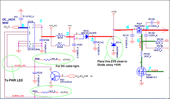

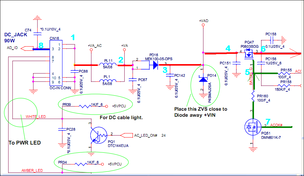

    Mi hanno gentilmente fornito questo scheda però non riesco a leggerlo, qualcuno può darmi una mano? Grazie per qualsiasi risposta.
    VR
    1,699
    Mosfet 1 N channel (da S a G) l'altro P channel (da G a S)...., lo vedi dalla sigla PQ o Q, ci puoi dire le tensioni su Source Drain e Gate di entrambi?
    Ultima modifica di -Criscros-; 24-07-13 alle 08: 55
    53
    Allora il primo mosfet l'avevo anche dissaldato misurandolo a prova diodi mi da 0.560 il secondo mosfet la stessa cosa. Solo sul primo mosfet sulle piazzole drain e gate mi da 0.00 e suona.
