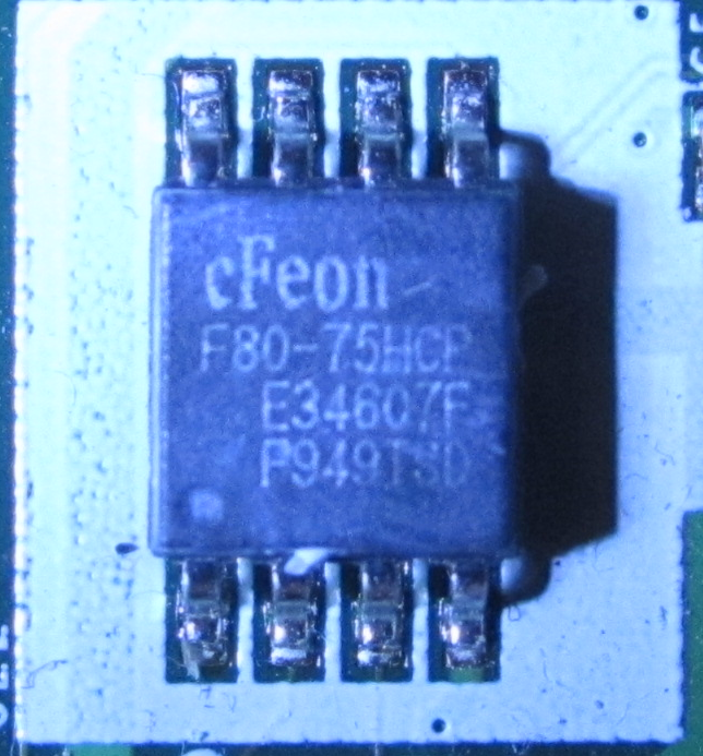

Io dissaldo e uso un GQ-4X
Hands on OP6 PCB for repair (she is dead)
eh si, ha gia tutti i tsop che servono compresi, comunque ok, parliamone in PM
Non ci sono problemi, basta solo flashare il file :)
