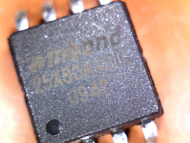

ragazzi ma è possibile che a me porti come bios il winbond 25x80av90 0940
Non capisco il problema
no...chiedevo...stessa scheda madre con bios diverso...possibile si?
Dipenderà dai lotti di produzione.. cmq è con gioia che annuncio il successo dell'operazione! che soddisfazione ragazzi :)
